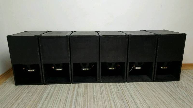

Zdravím, mám možnosť kúpiť tieto subwofery za celkom výhodnú sumu (600€), mám však pocit že asi nebudú osadené PD.. To by som ešte zistil.. Zaujíma ma či to dokáže ozvučiť vonkajšie akcie cca 150 ľudí.. Hraje sa elektronika (house, techno, deep)..
asterix1
Příspěvky: 224
Registrován: stř 13. bře 2013 14:34:39
Re: MTH-30 - oplatí sa na vonkajšie akcie?
Příspěvek od asterix1 »

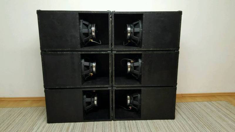

Podľa obrázka to vyzerá, že to nie je osadené originálom PD.12SB30 a nevyzerá, že by to bolo osadené ani náhradou RCF LF12G301. Možno preto tá nízka cena. A k tomu, či to ozvučí vonku 150 ľudí, čo tak si to vypočuť u predávajúceho vonku.

To vypadá jako inzerát typu: za cenu reproduktorů. Tak pokud to máš jak pohánět, nevadí váha a potřeba důkladně chránit před vlhkem ( asi dřevotříska).
No zjisti osazení, protože skelety zas takové terno nejsou (neznáme důkladně st pri stavbě )

Tiež sa mi to nezdá že by to bolo osadené tým čím má, vypočuť si je trošku problém keďže musím ísť 500km kvôli tomu, preto som chcel vedieť či to má význam sa do toho púšťať, no vyzerá to že nie.. Dnes mi pozrie typ repro čím to je osadené, tak to doplním keď budem vedieť..
Koncák tu mám the t.amp TSA 4-700, to by šlo niečo s toho uživiť, váha nieje problém, s tými skeletmi bude fakt problém, to zakrývať, atď. plus ako píšeš nikto nevie ako presne to sedí s originál návrhom.. Uvidím čo napíše ohľadom osadenia..

Tak schválně, že tam je toto http://www.thomann.de/cz/the_box_speaker_12_280_8_w.htm :-D
18" v bassreflexu kolem 40kg není problém a hraje to i basy :-) 12" v krátký horně bude jen kopat...

Takže to nemá ani cenu nových reproduktorů.
Beztak nejsou zesilovače. Takže nadále vyhlížet inzeráty a zahrnout tam i procesory.

Takže teraz mi poslal typ repro.. Sú to presne tie ktoré spomínal Martin.. Čiže ruky od toho preč, navyše mam tiež ten pocit ze 12" sú dosť málo na vonku..
Škola ze tie RCF sú tak drahé.. :-)

No to repro "The" je tak na domaci subik do cca 50-60l basreflexu, v 6ks by to ešte pri citlivosti 93db/w/m mohlo fungovať v nejakom bare. Ako zachraňovať necitlivý repro krátkou honov...hmm..no neviem...
Keby to niekto skúšal z lacnými repro ako Sovereign PRO12-300S, Selenium 12PW5 či B&C 12CL64, tak by to aj mohlo dajako fungovať.
Každopádne aj horna z 12" to môže hrať celkom slušne napr. EAW LA400 má v sebe iba 500W 12" a už aj v 4ks v strede pod podiom to podľa kolegu hrá celkom slušne aj dole nie iba kope, sám neveril že tam je 12", vraj výborný na metal, techno, trance a pod, ale že to nema problém ani z bežnou komerčnou hudbou. Rýchle štýly kde to "ťarbavý" 18" nie stále stíha. Avšak rozmery aj váha takmer ako 18" horna...o cene ani nehovorím...dokonca maju modely s 2*12" 2*800W SPL 145dB resp 147dB...

Martin - chcem si kúpiť, práve preto sa informujem, inokedy by som ich kúpil a pýtal sa, teraz sa pýtam a nekúpim, keďže je to scheiß.. :) Fakt pozerám po RCF 4Pro 8003 As, ale 1500€ za kus nie je málo, navyše tie Cromo tomu nebudú stíhať vôbec čiže zase treba ísť minimálne do ART 312.. A to je už dokopy 4k.. :)
Čo sa týka tých MTH-30, som chlapcovi povedal, že sorry no cena 100€ za kus mi príde dosť veľa keď nové repro stojí 50€ a ten skelet stojí za hovno.. Povedal, že mám si to prísť vypočuť a potom kritizovať.. :) Verím tomu že niekde v garáži to bude hrať obstojne, ale aby to ozvučilo veľký priestor, ani náhodou.. Navyše tých 280W si myslím že ho odpáli za chvíľu..
