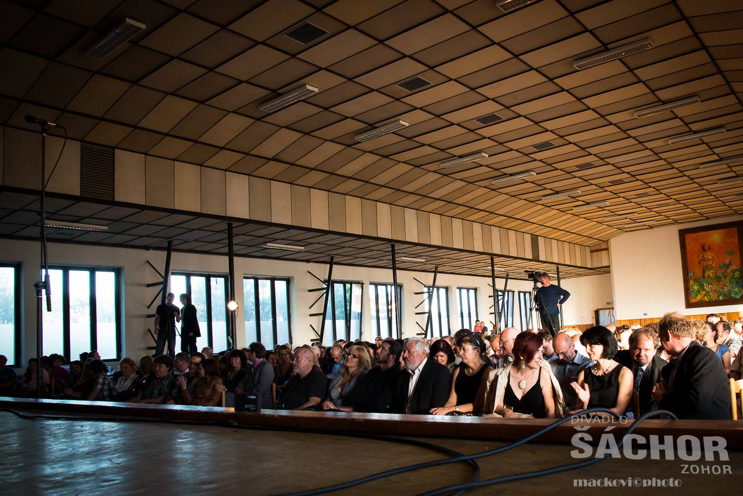

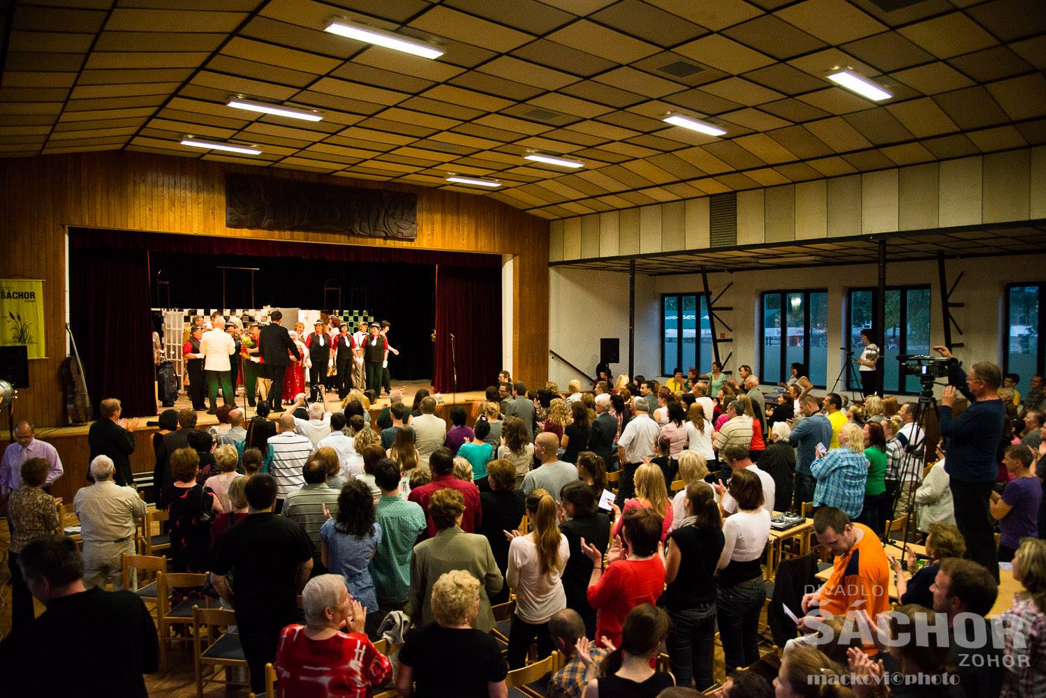

ako ochotnickemu divadlu sa nam podarilo ziskat dotaciu na zakupenie zvukovej techniky, po konzultacii s miestnym zvukarom nam navrhol nasledovne:

Vacsinou subor vystupuje v sale kulturneho domu, ktora je na tom akusticky velmi dobre, takze hercov netreba ozvucovat. Mikrofony maju byt hlavne pre spevacky (ktore vyplnaju cas na zmenu kulis spievanim pred oponou).
Hudba je vzdy reprodukovana, jedine spev je nazivo.
Doteraz bolo ozvucenie na predstaveniach riesene vzdy prenajmom.
