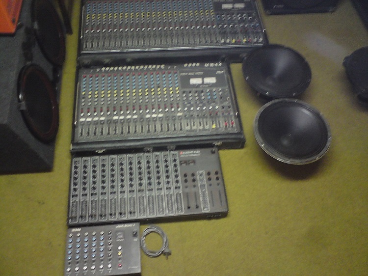

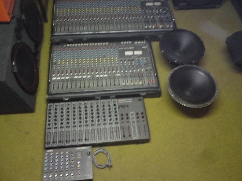

Trošku oživím túto retro sekciu. Mám doma malú tesla zbierku,takže ak by niekto potreboval niečo odmerat,alebo odfotit,tak kludne napíšte. Môj mail juraj.oksa@gmail.com
Zbierka obsahuje:
TESLA AZL 241
TESLA AZL 240
TESLA AZL 160
TESLA AZL 120
TESLA AZL 060
TESLA AZK 195 (DISCOMIX 8-480)

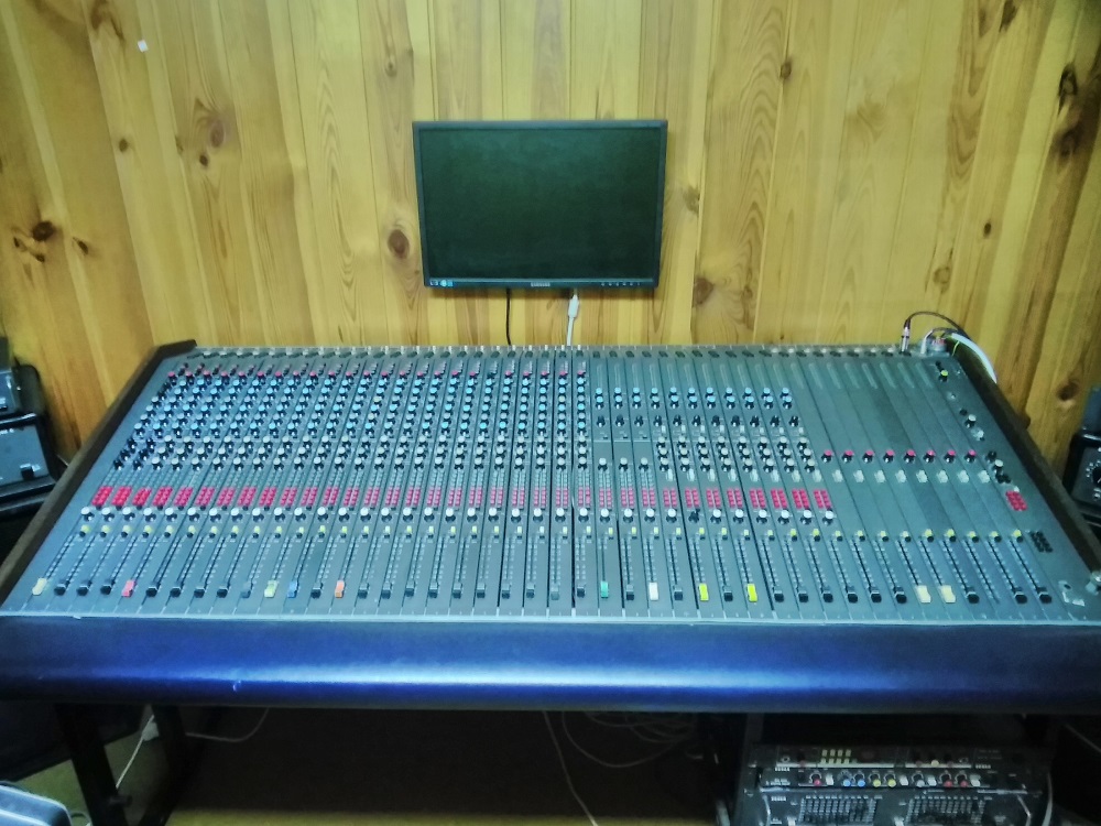

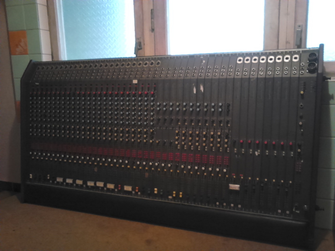

Potrebujem zohnat externý sietový zdroj k mixpultu TESON (TESLA) AZL 241. Výstup zdroja je ukončený okruhlym multipinovým štekrom.
Prípadne by ma potešili akékolvek informácie a skúsenosti s týmto 2-metrovým monštrom z Vrábel.

Zložité je to,že ja nie som elektrotechnik.....občasná výmena nejakého tranzistoru, kontrola napajacích napetí a pod. to ešte zvládnem. Ale na výrobu stabilizovaného zdroja si netrúfam...teda na návrh.
Tá AZL 241 pracuje s napetiami 12V-symetrických, 15V-symetrických a 48V pre fantom.napajanie. Takže zdroj s AZL 240 je nepoužitelný. ( mám ho k dispozici). AZL 241 má na paneli dokonca LED kontrolky pre každú napájaciu vetvu zvlášt( +12V, -12V, +15V, -15V, a 48V.)

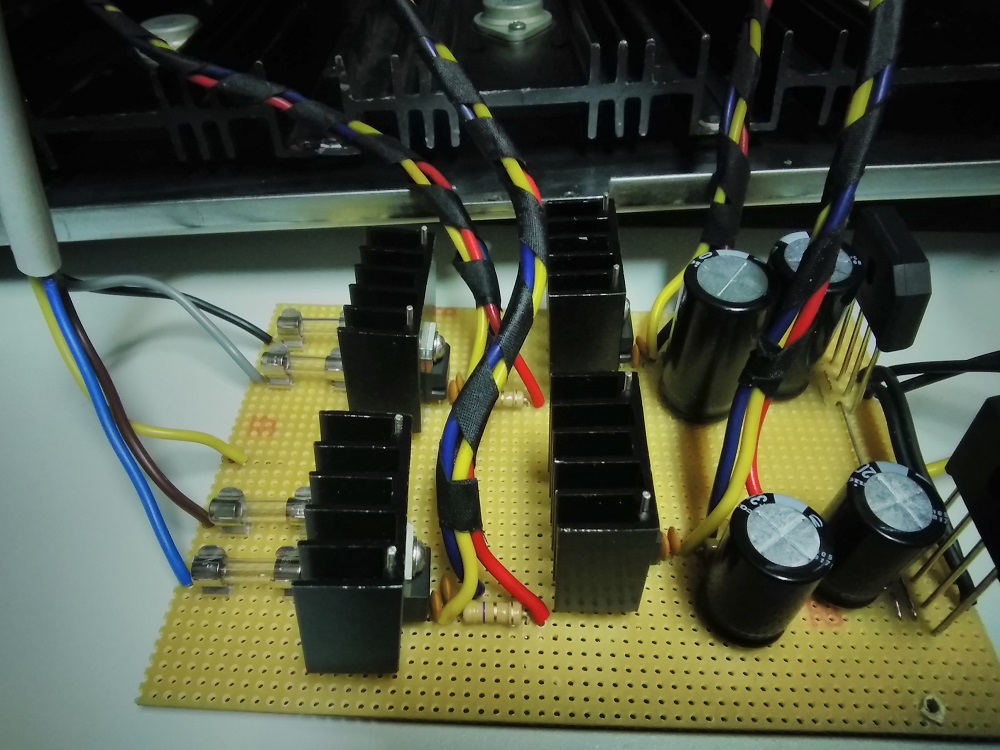

Tak som tú Vrábelskú príšeru úspešne rozbehal. Zdroj som musel nakoniec vyrobit sám.
