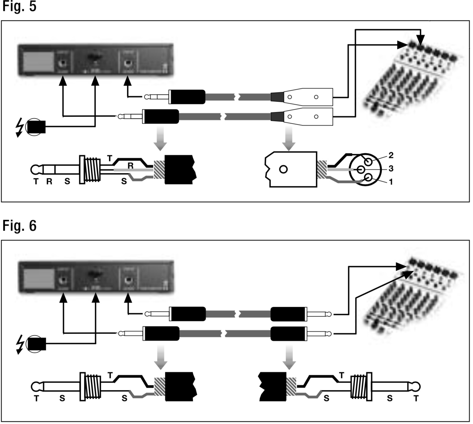

Mam tuto novu supravu AKG WMS40 Mini2 Vocal Dual US45A/C,
link : https://www.muziker.sk/akg-wms40-mini2- ... al-us45a-c
Potreboval by som poradit s prepojovacim kablom
stanica - mix.
Mix mam :BEHRINGER X2442USB
link : https://www.muziker.sk/behringer-xenyx-x-2442-usb
- aky kabel si mam spravit ?
- zapojenie kabla
Dik
Milos

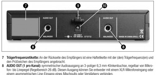

No moc toho u AKG k této řadě neuvádějí, výstupy to má symetrické na jacka, v manuálu píšou, že kabel max 3m a zapojení tam mají nakreslené do XLR na pultu.
Takže podle manuálu na straně AKG TRS jack, na straně mixu XLR-M
zapojení je tady v tom vláknu
viewtopic.php?t=4168
bohužel nikde se neuvádí jakou sílu má ten výstup na přijímači a jak moc jde regulovat, pokud by výstup byl moc silný, pak by bylo nutné vyměnit XLR-M za jack (nebo redukce) a zapojovat ho do linkového vstupu na mixu
Re: AKG WMS40 Mini2 Vocal Dual US45A/C
2 * Kabel na jedné straně 6,3 Jack a na druhé XLR Male. Dají se i hotové koupit (symetrický kabel Jack TRS - XLR M).
Jinak kablík samozřejmě stíněný se dvěma vodiči (prostě mikrofonní).
Zapojení: Vodič 1: 6,3 Jack - špička na vývod 2 XLR. Vodič 2: 6,3 první kroužek od špičky na vývod 3 XLR. Stínění na od špičky nejvzdálenější část Jacku na vývod 1 XLR.

A este, ako sa to zachova ked zapne vypinac Phantom napatie 48 V?

No a to bola vlastne celá diléma ako zapojiť set do mixu ...
Na mixe je vypinač panthomoveho napätia 48 V. Keď nebude zapntutý je všetko ok, ale čo keď ho zapnem ???
Pritom je odporučená možnosť aj symetrického zapojenia do koncoviek XLR.
