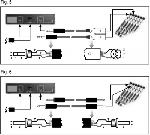

No moc toho u AKG k této řadě neuvádějí, výstupy to má symetrické na jacka, v manuálu píšou, že kabel max 3m a zapojení tam mají nakreslené do XLR na pultu.
Takže podle manuálu na straně AKG TRS jack, na straně mixu XLR-M
zapojení je tady v tom vláknu
viewtopic.php?t=4168
bohužel nikde se neuvádí jakou sílu má ten výstup na přijímači a jak moc jde regulovat, pokud by výstup byl moc silný, pak by bylo nutné vyměnit XLR-M za jack (nebo redukce) a zapojovat ho do linkového vstupu na mixu
Re: AKG WMS40 Mini2 Vocal Dual US45A/C
Napsal: sob 16. pro 2017 11:24:11
od Otas
2 * Kabel na jedné straně 6,3 Jack a na druhé XLR Male. Dají se i hotové koupit (symetrický kabel Jack TRS - XLR M).
Jinak kablík samozřejmě stíněný se dvěma vodiči (prostě mikrofonní).
Zapojení: Vodič 1: 6,3 Jack - špička na vývod 2 XLR. Vodič 2: 6,3 první kroužek od špičky na vývod 3 XLR. Stínění na od špičky nejvzdálenější část Jacku na vývod 1 XLR.

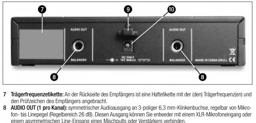

Wms40 popis
Wms40 popis
Wms40 zapojenie
Wms40 zapojenie
Mam wms40pro; predpokladam, mini je novsia varianta.
Pouzivam ho prilezitostne, bud nesymetricky jack/jack 0,5m a niekedy symetricky jack/xlr kedy co je rychlejsie poruke, fantom zapinam (mackieDL806 resp. male analogove mixy - jedno tlacitko)- problem nikdy nebol.
