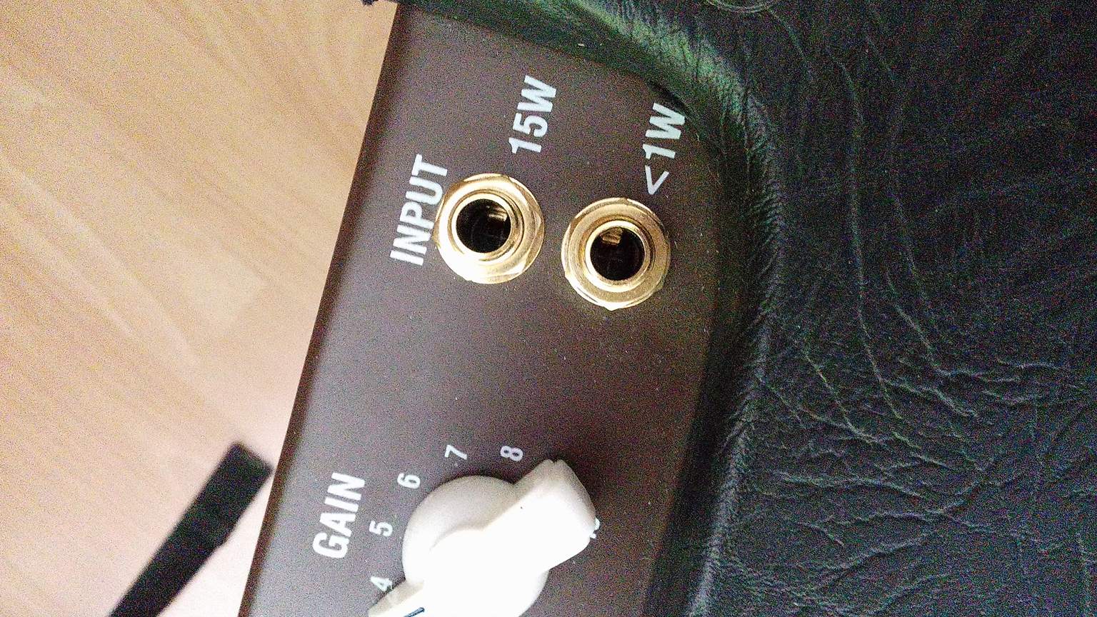

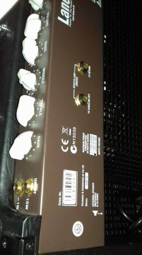

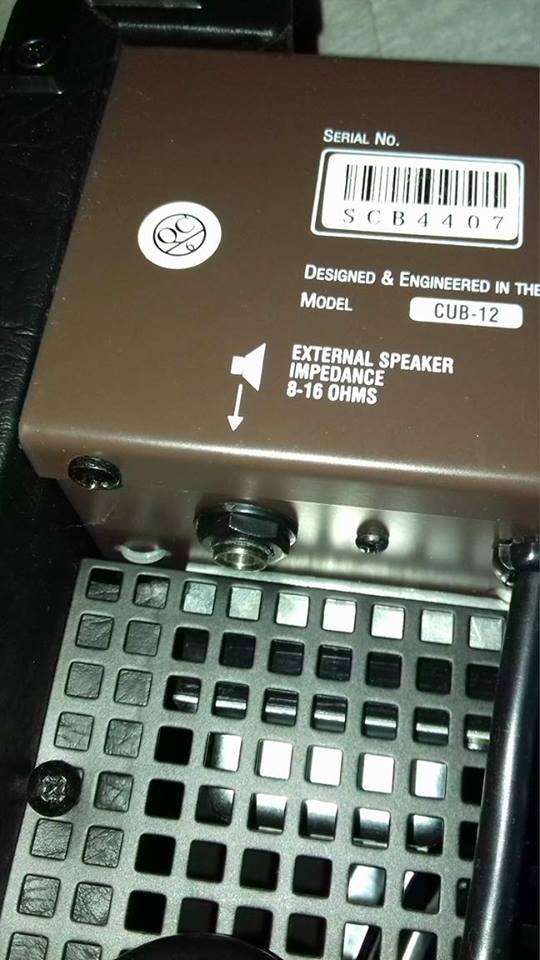

Kombo pre elektrickú gitaru mame Laney Cub 12
Ako vidieť aj v prílohe, ma nejkake porty nazvane port external speaker,
effects loop-insert (obsahuje dva jack porty. prvý fx send/line out a druhy fx return).
Je možne niektoré z týchto portov využiť na dibox?

U kytarového komba je důležité si uvědomit, že nemalá část charakteru "zbarvení" zvuku (velký hrb na středech) je díky specifickým vlastnostem kytarových reproduktorů, a proto má linkový výstup "divný" zvuk. Některá komba jsou vybavena výstupy které jednoduchými "filtry" simulují průběh reproduktoru. Výborná krabička na simulaci reproduktoru z linkového výstupu je např. Hughes & Kettner Red Box. Ale za ty peníze už seženeš i slušný mikrofon...
External speakers slouží pro připojení externího reproduktoru... :-/
A line out je linkový výstup... :-/
Pokud si zvučíte sami z pódia, tak bych se na nějaké DI-boxy vykašlal (pokud nebude vyloženě problém s nějakým brumem - což v případě nesymetrického výstupu u Frontmana může být) a propojil bych basové kombo a mix pouze kabelem jack jack... a raději šetřil peníze na "kvalitnější" nástrojovku....
