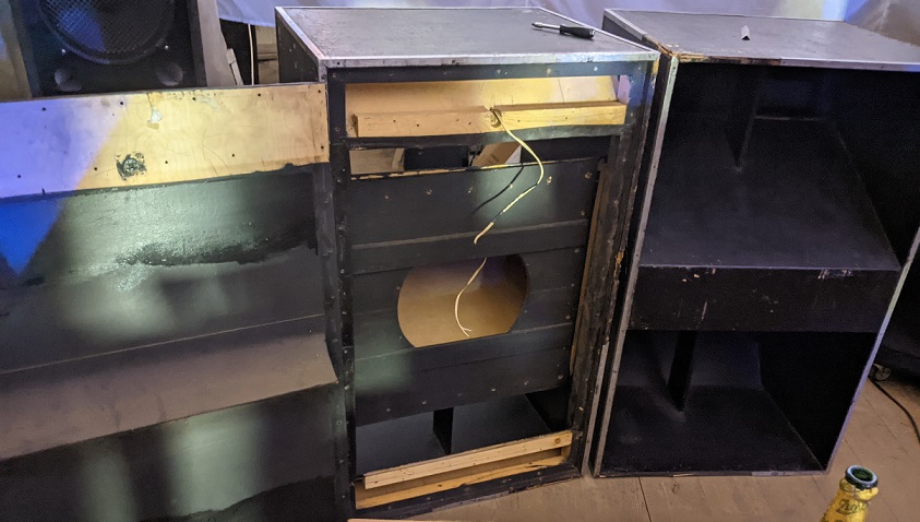

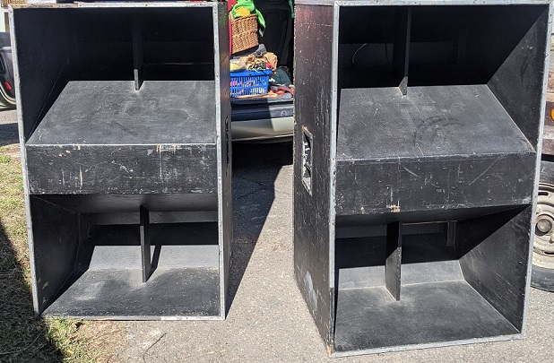

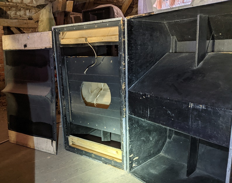

Ahoj, pořídíl jsem skelety viz přiložené fotky, prosvítá logo EV - nevím, jestli je to nějaká kopie Electro Voice..a potřebuju poradit, jakej reprák do toho pořídit.
Rozměry: šířka 74 cm, hloubka 62 cm, výška 121 cm = objem cca 555 litrů
A pro začátek jeden úplně začátečnickej dotaz - je možné / rozumné používat jako středobass, nebo jako subbass? Mohl by dobře basovat ale možná i středy+bass... podle čeho se toto určuje?
mám aktivní vyhýbku (rane 26z) - jak ji poté ideálně nastavit?
Dík, L
Dík, L

Tieto W-biny osadiť tak starými Teslami ARO9408 alebo ARA9918. Ale aj tak si neviem predstaviť, kto by dnes ťahal takéto chrápy niekde na plac.
Marián
Re: osazení skeletů 15" - 555 l
Používalo sa v tom kadečo. ARO a ARA ako spomína vyššie, podobné boxi robil tesound NZ 80-90 rokoch presne s tými reprami (však iné ani veľmi k dostaniu nebolo). Pôvodne tam bol asi EVM 15B viem že do toho celkom s úspechom osadzovali aj novší a výkonnejší EVX155 alebo Eminence Omega15. Ako lacnejšia náhrada sa používal Fane Colosuss 15B alebo 15B-600 a Beyma SM115K. Každopádne tento box je na hodne špecifické použitie pre technárov na inú aplikáciu si ho dnes ani neviem predstaviť. Každopádne chce to aspoň 4ks pod pódiom pri sebe aby to mako efekt inak to iba trieska. Počul som v tom aj RHsound 15100 trieskalo to statočne nič menej nič viac.

jde o to, že si si nima chci zaexperimentovat, a něco se kolem toho i dovědět a naučit, prostě krásný pionýrsko-objevitelský časy
co jsem dohledal...podobá se to vintage EV Eliminator http://hornplans.free.fr/eliminator.html akorát rozměry jsou všemi směry nafouknutý, ty původní https://audiokarma.org/forums/index.php ... bs.763523/ před cca 40 lety hrály prý bezvadně!!
byly to teda full range středovejšky, dosazený hornama https://forums.prosoundweb.com/index.ph ... 9987;image
k osazení - když teda pominu pravděpodobný top MB15N405 - jak by to hrálo?? tak co by v tom mohly dělat např. LF15X401 ?

V tých reverzoch zvykli lepšie chodiť repra s EBP okolo 120 a viac z menším MMS, t.j. nie typické subbasové repráky. Tiež honiť nejako výkon nad 500W sa veľmi nevyplácalo potom to už neprináša želaný efekt. Na pokusy z lacných mohol vyhovieť Hadex Q373 pokiaľ tie TS parametre neklamu, so značkových lacnejších repro by mohol vyhovieť B&C 15LB76, možno 15CL76 má väčšie Xmax by si dal nakŕmiť viac, aj keď v tých boxoch to nehrá až tak zásadnú rolu ako v BR. Na DSP to treba rezať lowcut-om na 45-48Hz, ono to stejne pod 50-55Hz príliš nehrá, na viac ako 150Hz by som to nešil tam hore to zvykne robiť hodne bordel ale s DSP sa to dnes už dá ako-tak ukočírovať. Tie boxi mali jediný účel a to z malým výkonom urobiť veľký randál, čo sú tie fotky s tlakovými driverami zavesenými na tom to muselo hrať desne...
