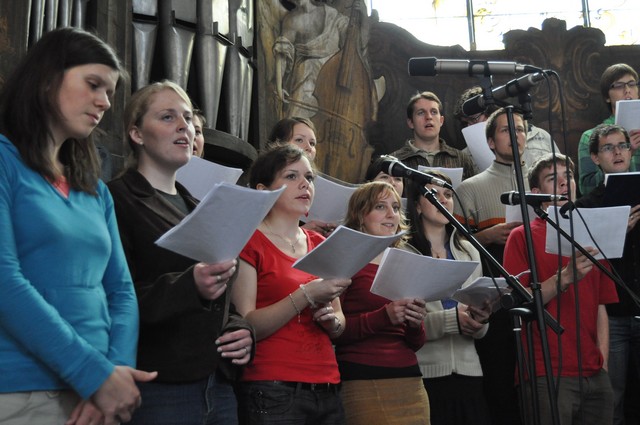

Několik zkušeností se zvučením různě velkých těles v kostelech mám taky, tak přihodím svou trošku do mlýna.
Používám ke zvučení takřka všechno, co je po ruce (kondíky malomembránové i velkomembránové, dynamiky). Přikládám malou fotku. Co se vazby týče, ukazuje se spíš, že jde o umístění beden proti mikrofonům. Velmi se mi osvědčilo umístění zpěváků na kůru a beden pod kůrem směrem dopředu.
Co vy? Jaké rozmístění preferujete? (hádky Line Array x stojny s bednami si teď odpusťte, jedeme okresní / farní ligu
AKG D5 mám také dva kusy a používám je velmi rád. Nejsou tak odolné, proti vazbě, jako třeba SM58, ale zvukovým přednesem SM58 doslova válcují. Zvláště k děvčatům se osvědčily. Slovy jednoho zvukaře: "To doslova mrazí v zádech." Ne možná náhodou se D5 občas objeví i v nějakém rideru...
- Kostel v Lomnici nad Popelkou (zleva RODE M1, Studioprojects B1, 2x Audio-Technica AT3035, 2x AKG C1000S, klarinet dole Shure PG81)
- _MG_0083.JPG (55.11 KiB) Zobrazeno 1802 x

Mít zpěváky na kúru a repro pod ním může (a asi i bude) docela sranda na sfázování. V kostele je potřeba si v takovém případě pohrát s naspožďováním, aby se to vepředu pak netřískalo.
Já to řeším buď tak, že mám silnější repro tam kde jsou zpěváci (takže to jede bez spoždění a dozvuk je v kostele přirozený), nebo pak vícero malých repro po celém prostoru - tak, aby mezi nimi nebyly přeslechy - čímž se usnadní (nebo eliminuje zcela) delay.
Jinak, jak už někdo psal, čím míň, tím líp. Scholy nejlíp kondíkama, protože s dynamikou neumí pracovat. 2 až 3 stačí snad vždy...

Scholu si obvykle postavím do malých hloučků kolem velkomembránových kondíků, tohle byl spíš výjimečný stav.
Co se týče toho sfázování s bednami pod kůrem - v live ozvučení mi to nikdy (musím zaklepat) problém nedělalo. Ba naopak to umístění pod kůrem mi přijde z těch zkoušenýc variant poměrně nejefektivnější a nejjednodušší. Akustika kostela to celé pěkně obalí a pokud se mezi scholou najde borec u bicích, který do toho třískne, tak i přes sebevětší snahu není nic slyšet. Obvykle přikrmuju z beden jen hlasy, případně slabší nástroje. I housle se většinou prosadí samy.
