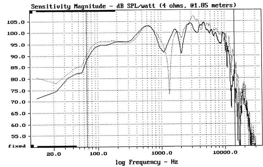

Děs-běs je vidět například tady: http://www.prodance.cz/protokoly/kuba_hifi.pdf" onclick="window.open(this.href);return false;
Nevyrovnaný impedanční průběh znamená v 99,9% nevyrovnanou frekvenční charakteristiku, citlivost i hnusný, nenastavitelný zvuk.
Nehledě na to, že zesilovač má problém se stabilitou.
Kvalitní zesilovač to v pohodě ustojí, ale pochybuju, že by si někdo k blbým bednám pořizoval Lab Gruppen...
Výsledek je vidět na obrázcích - první je opravdu Low-End, druhý docela známý a ne úplně laciný dodavatel komponentů a výrobce reproboxů.
Archiv měření na výšeuvedeném webu doporučuju navštívit - je to celkem zajímavé a poučné
