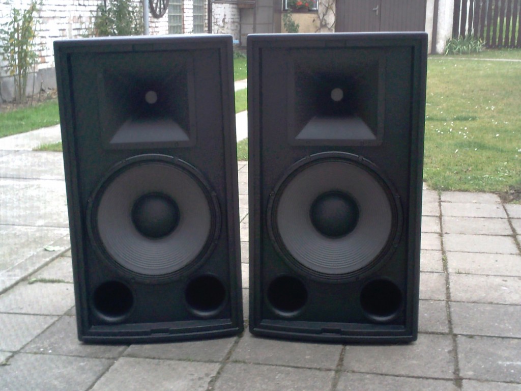

rohal2
Příspěvky: 12
Registrován: úte 26. dub 2011 21:06:43
Jaké reprobedny pro crest pcx 3800?
Příspěvek od rohal2 » pon 26. pro 2011 10:15:41
A je hotovo.Dík všem za vaše rady.
maro
Příspěvky: 273
Registrován: stř 26. led 2011 18:49:13
Příspěvek od maro » úte 27. pro 2011 8:11:32
pěkná práce =D>
