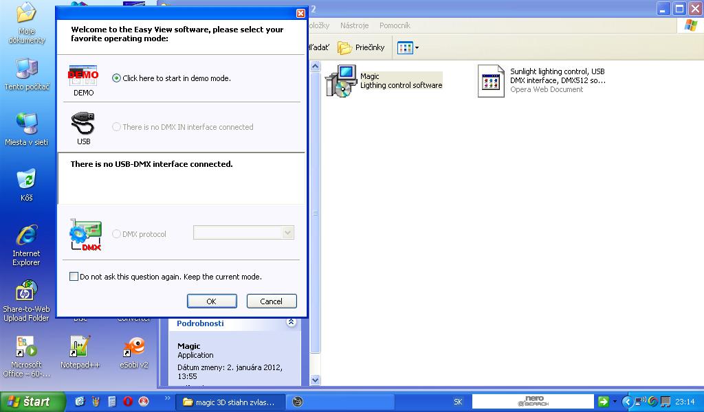

neak som teda odinstaloval iba Easy View a znova nainstaloval (to aby som mal pocir ze som pre zmenu najprv nainst. FS) no nrpomohlo, sale 3D EV dava po spusteni hlasku ze neni prevodnik... - priloz. obr.
Ale prevodnik sa tvari ako nainstal. a akoze fung.
ked zapnem FS...
Pouzivam XP
A ako by sa mala robit ta "vnutorna smycka", kedze mi to blblo ked som to zadal instal. spolu?
Ale mam pocit ze to bude tim ze ten 3D si mysli ze tam nemam prevodnik, a aj ked som predtim daval FS na virtual vystup mi to neak nefungovalo :(
(asi si to budem musiet aj vyskusat na inom PC a aj so starsou verziou)
Dakujem.

Napadá mě to máš na PC nebo NB?
Pokun na NB dělal jsi přeinstalaci? A máš tam všechny správný ovladače a hlavně HotFixy, už jsem to tu někde zmiňoval, je HotFix přímo pro USB, kterej je nutnej na NB nainstalovat.
Mě se takhle tvářil DMX Pipe jakože je OK nainstalovanej, ale nelez z něj žádnej signál, po instalaci HotFixu to začalo fungovat.
A někomu jsem to tu už radil a taky to pomohlo.
Pokud jsem mimo, tak doporučuju zkusit jinde, nebo zkusit nainstalovat tu verzi, která ti chodila.

je mozne ze budes mat pravdu...
Lebo do teraz tie starsie verz. som skusal vzdy na PC, a teraz som si to chcel konecne dat aj do netbooku = 10" NB
a win XP som, od kedy bol novy, nepreinstalovaval.
len ma potom trochu platie ze mi na tom prevodniku ked je pripojeny a nespusteni FS jedna dioda svieti a druha je zhasnuta a ked spustim FS ta druha zacnne blikat ako ked vysiela signal, tak som myslel ze je dobre, aj po prvom nainstal, mi vypisal win ze nainstaloval, aj som najprv spustil instal. ovladaca z cd co mam k nemu.
Ale priznavam ze som terajsi stav este neodskusal pripojenim neakeho zariadenia.
PS: nepamatas kde mam najst ten Hotfix (sice som stale nepochopil co to je ale to asi nevadi...)
Tiez som to tu uzz kedysi neake to radenie okolo usb kdesi cital, tak to mozno bude ono.
Dakujem.

Hele tady je třeba označení od Asusu
software-f115/rady-k-freestyleru-t1624.html?hilit=pipe" onclick="window.open(this.href);return false;
Jinak je v podstatě jedno asi kde ho stáhneš a použiješ (Acer, Asus nebo přímo MS), protože je to HotFix přímo od MS a výrobci noťasů ho jen převádí dál.
Koukám, že Acer na web HotFixy neumisťuje, tak koukni třeba k Asusu/Ke stažení/NB/F3/F3T/WinXP/Utility - Tam jsou 2 HotFixy pro XP. Předtím si ale radši udělěj bod obnovení.
Ještě mě napadlo, že by soft jako takový mohl mít problém s Atomem. Pak tedy vyzkoušet ještě jinde. Já mám třeba Lenovo S205 (E350) a tam mi Pipina chodí bez problémů na Win7 64bit.
A ještě jedna věc, v XP je funkce Hyperterminal, přes kterej by se mělo zjistit jestli PC s DMX komunikuje, jen se musíš podívat na jakej COM port se to nahlásilo.
