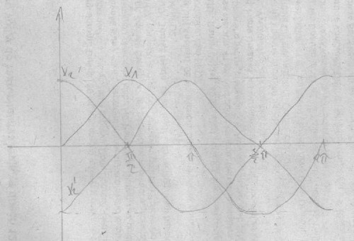

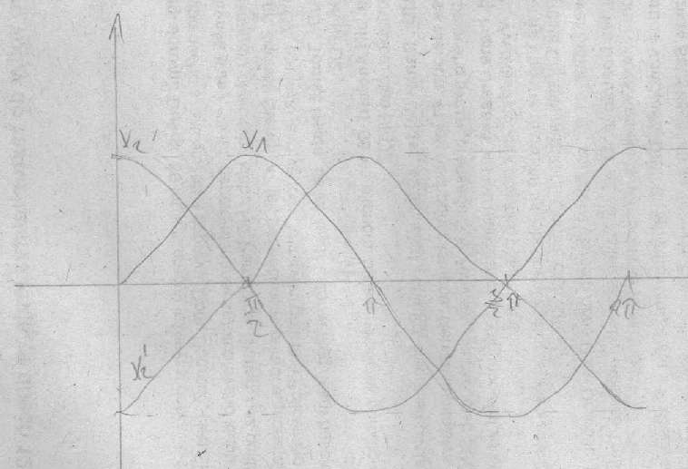

Barney: ty's to vůbec nepochopil... Nevadí, že když na vstupu bude 1, tak na výstupu bude -1, o to nejde.
Nakreslil jsem ti jednoduchý obrázek (fce sinus) s příkladem. Osa X je časová osa. x1 může být třeba basový reproduktor v soustavě, x2 střeďák. Bác, nejsou ve fázi (sinusovky jsou proti sobě posunuté). Tak střeďák přepólujeme a máme x2', ale zase se nepotkají ve fázi. Proč? Protože jsou oba posunuté o 90° a otočením polarity posuneš střed o 180°, takže jsi pořád mimo (střed je teď zase napřed oproti basu). V tomto případě bys musel střeďák x2 zpozdit o těch 90, což je na 100 Hz cca 0,835 m, tzn. zhruba 2,5 ms. Nebo střeďák posunout o 0,835m dozadu oproti basu, taky možnost. Rozumíš tomu nebo to vysvětluji příliš nepochopitelně?
Tím Phonicem si třeba můžeš zkontrolovat, jestli jsou všechny basy nebo středy zapojené dobře oproti sobě (bas proti basu, střed proti středu), ale nezjistíš, jaký potřebuješ delay na to, aby's sfáznul střed vs bas.
