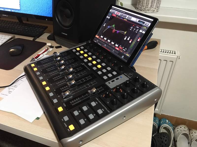

+ vyrobený držák na Ipad (5mm nerezová kulatina+ dvě podložky)

Tak aplikace pro Ipad v nasazena do provozu, vše spolehlivě fungovalo 5hodin bez zaváhání. Občas mít ruky na fyzickém faderu k nezaplacení :-D

Zjistil jsem že když mám fyzický fader pod prstem tak se daleko více dívám na scénu co se tam děje, u dotykáče se pořád díváš kam dáváš prst...
U X-Touch compact je trochu nevýhoda jenom dvou layerů A/B , takže tam dáš pouze 9+8+1 master
Ale taky si občas namapuju potřebné kanály na ty otočné voliče ať mám vše na jednom Layeru. Je jich tam požehnaně...
