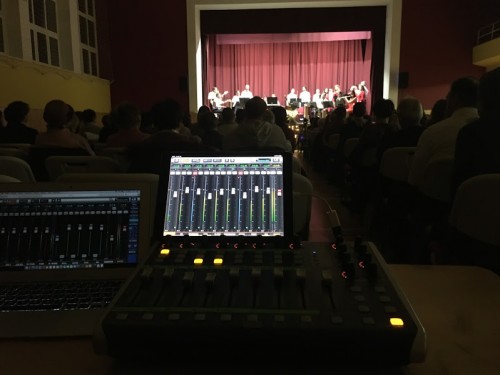

Pokud by jsi chtěl tady je ke stažení nastavení mých Layerů A/B
pro tu aplikaci od Behringeru na Win. kde si edituješ přes USB ten kontroler jak se má daný kontroler a tlačítko v daném layeru chovat.
https://drive.google.com/file/d/1adcfMb ... sp=sharing
A na zvučení používám už dlouhé roky jenom iPad takže pro mne to byla jasná cesta. Udělám monitory nastavím zhruba zvuk v sále atd... Příjdu na FOH ke kontroleru zapíchnu lightning konektor a zvučím.
Na Layer A si dávám nástroje na které často šahám, na Layeru B mám většinou VCA grupy + hlavní Voc,a MASTER zkrátka to co se mi vleze do 8 + 1 faderů.
To k čemu potřebuju taky rychlý přístup tak si mapuju v Layeru B i na ty otočné kontrolery je jich tam pořád hromada k dispozici :-) Player ovládám taky v Layeru B i Reverby , Global TAP , Mute podskupiny, Mute All , Mute FX atd vše mám v Layeru B je tam i MASTER volume. Takže občas si odskočím do Layeru A ale vždy mám Layer B jako taková Master sekce.
Na Layeru A si v podstatě můžu dát 9 faderů.
Pokud jsem si nastavil v aplikaci od Behringeru že 9 fader má být v obou Layerech vždy MASTER fader (stejný midi kanál) tak při přepnutí Layeru se ti automaticky nerefrešne poloha Master faderu. Musel si vždy udělat refreš ještě tlačítkem.
Tak jsem se na to vybodl a 9 fader na LAYERU A používám jako další fader.
Krásně funguje i feedback zpátky na kontroler. Pokud používáš otočné kontrolery ve funkci "FAN" a ne "Panorama" tak je použiješ jako volume knob. Ledky krásně zobrazují nastavenou hlasitost. Zmáčknutí otočného kontroleru nastavuji jako MUTE toho kanálu.

Appka funguje, jak má a jediné co mi schází, je možnost regulace AUX 3,4 (Ui12-sluchátka), ze kterých mám vyvedený výstup do počítače, ovládajícího světla (MusicVisualization). Možná to ve verzi 1.5 již bude možné, encoder mám pro to zarezervovaný :-) Zbývá mi již jen vyřešit transportní case a nějaké rozumné uchycení iPadu a v pátek do akce...
Se vším, co potřebuji na naše exhibice, jsem se vešel do layeru A. Layer B tak může sloužit k "vypnutí" pultu, aby mi nějaký "zvukař z lidu" něco nedojebal, když si půjdu pro pivo :-) V budoucnu, pokud budu mít dostatek nálady na úpravy programů, bych layer B využil přes MIDI In/Out k ručnímu nastavování pozic hlav(iček) a spouštění scén/chase, namísto dnešního KORGa.
Kdybych to měl za sebe trochu shrnout, pak za mě super. Vždy jsem tvrdil, že poctivý fader nic nenahradí a tímto jsem skloubil pohodlí faderu a svobodu bezdrátu. Pravda, není to nic laciného. Sakumprásk jsem tam za něco málo pod patnáct litrů. A to mám iPad za pár stovek, přes čtyři tisíce... Nepotřeboval jsem to, již s ohledem na většinu akcí, které děláme, ale strašně jsem to chtěl... :-D A kdy jindy si udělat radost, když ne o vánocích :-)

Příspěvek od Damton » stř 18. pro 2019 10:40:43
Slušný kejs na X-Touch compact má v nabídce thomann
No cenu za iPad asi nemůžeš počítat, není to jednoúčelové zařízení, použiješ to i doma jako internetové brouzdadlo, v posteli,na gauči atd. děti na tom můžou hrát hry atd... neboj není to android nic se ti žádnou aplikací nezasere nemusíš mít strach.
A co se týče applikace samotné, tak už pár kšeftů mám za sebou a naprostá spokojenost, jak s kontrolerem tak se stabilitou aplikace, zátím bez sebemenšího zaváhání vše funguje....
S programátorem aplikace jsem v kontaktu a připravuje se pár nových věcí, snad se podaří udělat v aplikaci "presety" s různým mapováním faderů. A taky pomocí nožního midi kontroleru ovládat ty první kanály kde jsou kytarové simulace.Tak snad se podaří. Napiš sem požadavky, programátor si to jistě přečte a jestli to bude v jeho silách a možnostech pultu tak by požadavek integroval do příští revize appky.
Jinak souhlasím pokud mám ruce na faderu v klidu sleduju co se děje na pódium. To mi žádný sebevětší dotykový displej neumožní...
(macbook u kontroleru slouží jako "backup" přihlášený na interní wifině v pultu)
