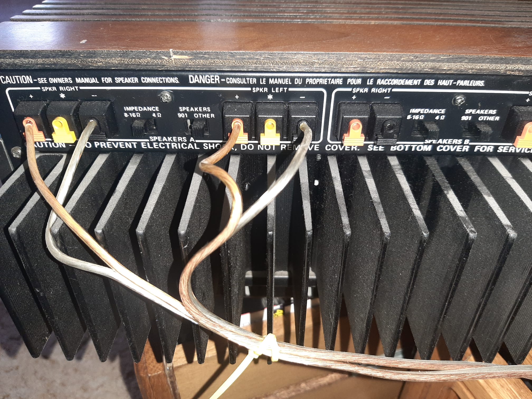

Teď jsem to vyfotil zezadu a objevil toto.
Tedy možnost přepnutí na 4 Ohm, případně 8-16Ohm. Jak to tedy nastavit, aby to bylo v cajku?
Primárně mně zajímá to Zero(6 Ohm), ty mám.
mmmartin
Příspěvky: 207
Re: Reproduktory 6 Ohm vs. zesilovač 8 Ohm?
Příspěvek od mmmartin » čtv 09. pro 2021 13:28:48
Optimální je přepnout na 4 Ohmy. Pak je možné použít oboje reproduktory s tím, že čtyřohmové BOSE využijí plně výkon zesilovače, který je k dispozici.
