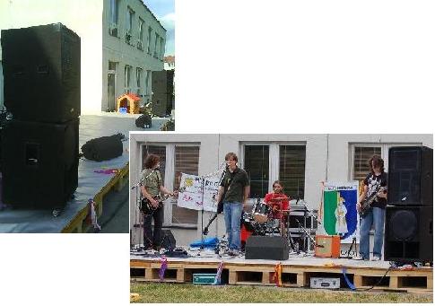

Nedavno som teda riesil presne ten problem, co ty teraz. Z viacerych dovodov som sa rozhodol pozastavit investicie do hornov. Zatial ich mam prazdne, PD1850 som vlozil do hornflexov, konstrukcne podobnych tym od Megatonu. Netreba potom ale zabudnut na dostatocne zatlmenie vnutra (vatex a pod.). Mam momentalne len 2ks, no su o to univerzalnejsie a zvukovo velmi dobre. Taham ich BV3200. Planujem samozrejme prikupit dalsie (tie satelity hore su dost silne). Na ciste vnutorne akcie mame k satelitom cicte 6ks 18" bassreflexov.
