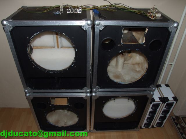

Momentálne to vyzerá takto (fotografia) a rád by som bol, aby ste mi povedali, čo mám osadiť do satelitov a čo do subov, aby to bolo spoľahlivé, výkonne a hralo to perfektne.. :)
To čo mi poviete, tak kúpim, osadím a keď to bude zlé, tak sa zbláznim.. :D, ale verím, že to sa nestane, ste predsa profíci..
Čiže do satelitov mi treba, výšku + hornu, nejaký stredobas a samozrejme výhybku.. Potrebujem ale, aby satelity na menšie akcie (cca 100 ludi) hrali pekne aj bez subov.. Cenu by som poprosil do 600€..
Čo sa týka subov, tak nech sú ozaj poriadne basové.. :) Cena do 500€..

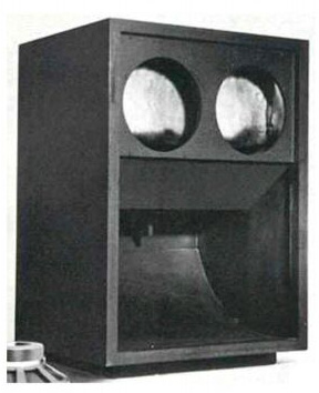

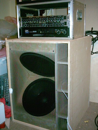

No a ešte taká malá rada, čo s tými dvoma Deltami LF..? Je nejaká overená konštrukcia, urobil by som z nich sub.. Také niečo ako na druhej či tretej foto, alebo bandpass, alebo niečo čo si myslíte, že by bolo fajn.. :)

Jestli to tedy dobře chápu, tak
1)stále máš tyto čtyři 15" bedny a chceš je použít
2)stále máš ty dva Omnitroniky a Behringerovu výhybku a chceš je použít(nebo subwooferový výstup z mixu)
3)máš nyní 1100€ a chceš za ně dokoupit reproduktory a výhybku, aby to dohromady hrálo, co to půjde, satelity mají fungovat i samostatně pro menší prostory
Je to tak, případně k tomu máš něco dalšího ?
Použití reproduktorů "navíc" nebudeme teď řešit, prostě je zase lacino prodej, jako jsi je koupil. Není to žádná strategická surovina a v ceně stoupat NEBUDOU.

H.M.:
1) áno stále mám tie 4ks 15" bední a chcem ich použiť.. Sú prázdne, treba ich osadiť.. :)
2) áno chcem to použiť na tie 2 Omnitornic P-2000 + sub out z mixu (príde mi to jednoduchšie, ale mám aj ten Behringer ak by náhodou bolo treba)
3) áno, "mám" 1100€ (našlo by sa aj viac, ale je to potrebné..??) rád by som za nich kúpil reproduktory + všetko ostatné (horny, výhybky) do satelitov a basov.. Satelity majú odohrať menšie akcie bez použitia subov a suby majú ozvučiť veľké priestory (samozrejme v rámci možností 15" reproduktorov)
Nie je k tomu nič ďalšie.. Ok, tak sa s tými Deltami 15LF nezaoberajme teraz.. :)
