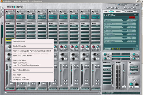

Ja mam M-audio firewire 1814 a tam lze ten pomer nastavit na virtualnim mixu. ale neni to uplne ono. Lepsi je nahravat pres analogovy mix, na kterym si to nakroutis, jak potrebujes a z neho vyvedes jednotlivy vystupy do vstupu zvukovky.Tomáš píše:Ta M-audio je snad jenom 4 kanál ne???.... Pokud bych použil tu EMU 1212, pokud bych jí použil společně s tím ADA 8000. Tak to se propojí momocí toho ADAT rozhraní (řikám to dobře??) A mohl bych nahrávát 8 linek najednou... Ale jak mi to pujde zpátky na monitoring, a kde nastavím poměr již nahrané stopy (playback) a té nahrávané (direct)??? Nejak se v tom ztrácím..
Jinak ta nejlevnejsi interni M-audio 1010LT ma 8 vstupu + 2 digitalni na koaxialnim SPDIF. Ale jsou to jenom linkove nesymetricke urovne, takze tam mix potrebujes urcite.
Co mas za mixak?
Re: Nahrávání do více stop.
No to Adat rozhraní má in i out,tudíž to propojíš dvěma optickými kablíky.ADA8000ma 8 vstupu a 8 výstupů,na které si v software patchmix od EMU přesměruješ co budeš chtít.Pak můžeš nahrát současně 8 kanálů+2 přímo ve zvukovce(dohromady tedy10)jardatop píše:Tomáš píše:Ta M-audio je snad jenom 4 kanál ne???.... Pokud bych použil tu EMU 1212, pokud bych jí použil společně s tím ADA 8000. Tak to se propojí momocí toho ADAT rozhraní (řikám to dobře??) A mohl bych nahrávát 8 linek najednou... Ale jak mi to pujde zpátky na monitoring, a kde nastavím poměr již nahrané stopy (playback) a té nahrávané (direct)??? Nejak se v tom ztrácím..
- patchmix-1.jpg (64.07 KiB) Zobrazeno 5683 x

Plus samozrejme muzes pouzivat I/O co ma ta 1212M cili celkove 10 dovnitr a 10 ven plus stereo SPDIF/AESEBU
