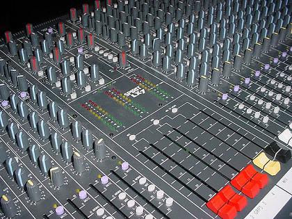

Ahojte, nedávno jsem zakoupil použitý soundcraft LX7 24,
ale vůbec si nejsem jist co mohu kam zapojit.
manuál jsem k tomu nedostal,
a tak nevím co kam a jak zapojit,např. efekt. procesor, odposlech,
stereo vstupy to má jen dva (růžové kolečko) ? a neovládají se šavlí ?
no a na středu je pár čudlíku které jsem na ulim neměl taky zakroužkováno:D
moc děkuju

Pokud si dáš cca 10 vteřin práce a použiješ ten zatracený google (http://www.usethefuckingoogle.com/)
tak zděs nalezneš ke stažení manuál k tomu stroji: http://www.soundcraft.com/products/product.aspx?pid=124 (je to sice dvojka, ale moc se to lišit asi nebude..)

Doplním, na tomto odkazu je manuál i s příklady zapojení pro jedničkovou verzi, sice v angličtině, ale obrázky snad ani překlad nepotřebují:

Tak jsem to projížděl,moc děkuju,ale něco mi ještě není jasný.
mám tam 6x aux. když chci zapojit efekt, tak mu pošlu signál např z aux 2 a vrátim ho do returnu 1 - 2 ? nebo kam ....
protože jsem zjistil že mi do odposlechu (aux1) nejde zpěv i s tim efektem,jen do PAček.
takže ten effekt musim vrátit do volný šavle a na tý nakroutit aux 1 ?
prosím rozepište mi jak to zapojujete vy, kolik teda s tímto mixem zvládnu odposlechů s dvouma efektama ? 4 ? nebo to jde nějak udělat?
je standartní rozdělit signál např. z aux1 pro více efektů ? aby mi zbylo 5 auxů ?
děkuju moc

Typicky se efekty zapojuji do Post Auxu a vraci se bud pres stereo savli nebo pres specialni, k tomu urceny vstup.
Na navratove savli uz se _nesmi_ posilat nic auxem, kterym se (z jine savle) ten efekt krmi, protoze jinak vznika kruh a celkem pekna vazba
S auxy na navratove savli se doporucuje hybat jenom pokud by nekdo v odposlechu chtel slyset i efekt (ale muzou se mu napr. do zpevoveho odposlechu dostat efekty patrici k bicim a podobne...). Ja osobne navrat poustim jenom do PAcka, vsude jinde to dela bordel.
Ano, se sesti auxama zvladnes 4 odposlechy a 2 efekty.
Rozdeleni moc standardni neni (aspon jsem to jeste nevidel), ale technicky by to slo. Musis ovsem pocitat s tim, ze oba efekty by dostaly stejnou uroven vstupniho signalu ze savle. (Dalo by se to delit dal treba malym mixem, ktery by jednu savli poslal do svych auxu...). Ale to uz je zbytecne slozity.

Na dva efekty použiješ AUX 5 a 6 (ty nejdou přepínat prefader, takže na monitory jsou nanic) a zbydou AUX1-4 na celkem 4 monitor mixy. Rozdělit ten 1 AUX mezi 2 efekty moc nejde, měl bys do obou efektů stejný mix a to je jaksi naprd, navíc takhle uvolněnej AUX není přepínatelnej postfader, což ho pro monitirový použití dost diskvalifikuje.
Pokud chceš např. reverb posílanej na AUX2 slyšet i v monitorech musíš ten return skutečně poslat na šavli (nebo 2 šavle je-li to stereo) a na ní osolit příslušné AUX1 monitoru. Jen pozor,abys na této "return" šavli neosolil taky ten AUX2, to by vznikla zpětná vazba!
No.. Jak tak koukám do blokového šémátka, stereo returns skutečně žádnej AUX send nemaj. Jako return by se daly použít stereo inputs. Ty maj AUX sendy, leč pouze prefader a musíš si vybrat buď AUX1/2 nebo 3/4 všechny 4 naráz nejdou.
Pokud by jsi chtěl do monitorů posílat efekt postfader musíš použít jako return mono šavle
Obecně bych ti doporučil si z toho manuálu vytisknout blokové schéma mixu a naučit se ho číst, jsou tam odpovědi na všechny tvé otázky.

Já vracím efekty u tohoto mixu normálně do dvou šavlí, každou nakroucenou do jiného kanálu LR. Potom je mohu poslat kam potřebuji a taky oceňuji rychlý přístup. Většinou ale efekty do monitorů neposílám, jen pokud to někdo vyžaduje.
První 4 auxy mám na monitory, 5. zatím volný, 6. efekty.
Zpěvy routuju pouze do grupy 1-2 zde inzertuji komp. a odtud přimíchávám do masteru.
Bicí routuji zase jenom do grupy 3-4 tady nic nekomprimuji a zase přimíchám do masteru.
Jinak to má inzerty na každém in, out, aux, group, takže kdekoliv po cestě tam můžeš, když potřebuješ, píchnout EQ/COMP.
A já bych obecně doporučil - rozchodit to večer doma v obyváku, nabíchat bedny, vzít sluchátka nějaký zdroj muziky a prosedět u toho do rána....

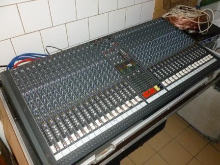

soundcraft LX7 24 - co kde,jak
Obnovuji téma
Jen se chci pochlubit. I když je starej a bazarovej, já mám radost jak malý děcko
Doufám, že bude šlapat dobře a dlouho.
