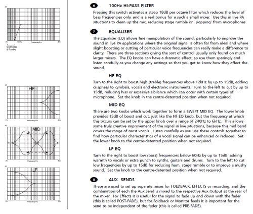

Je to tak - ve zvukařině pro smysluplnou práci potřebuješ alespoň parametrické středy.
Dobře je to vysvětleno v manuálech výrobců
- EQ
- eq.jpg (65.14 KiB) Zobrazeno 4418 x
