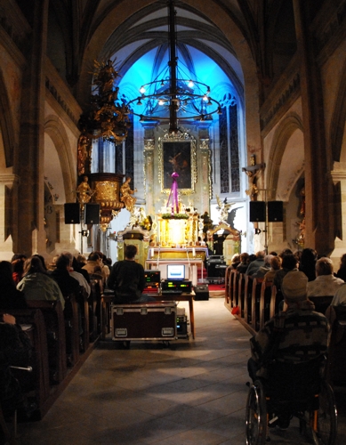

mé zkušenosti jsou z téhle kapličky :
http://cs.wikipedia.org/wiki/Soubor:Kos ... 4%9Bje.jpg
george_58 - Já to věšel na VMB - 074 , ale ne na plnou výšku , jen cca do 4,5m a jak jsem psal - zatěžovali jsme to dole vaky s vodou.

A máš někde fotku jak jste to tam měli udělaný?

Ten kostel vypadá odhadem velmi podobně . On tam opravdu není potřeba výkon. Poprvé jsem do té naší kapličky tahal i basy a pak už vůbec , raději jsem to trochu nakroutil na basech enhancerem ( SPL MK2T )
Bohužel na tomhle compu mám jen blbý starý fotky z 2006 ještě z menšími stativy. Boční a zadní delay line jsem nefotil , je to úplně stejné jak předek. Jedna bedna váží 21 kg a je pověšená za jistící lanka ( jedno certifikace na 25 kg dynamicky ) k originál okům .
Stativy jsou proti převážení mimo vaky s vodou u podsady jištěny k horní části lanky ( tenké , nejsou vidět ) , oni v tom kostele mají takové zazděné úchyty ve stěnách .
Kromě zpěvů měli keyboard s podklady vč. bicích, el. kytaru, percusse, mno- a varhany .
Nevypadá to , ale na instalaci je to fakt pakárna .
A pozor . Při práci nesmíš klít ! Jsi v kostele !!!
- Bartoloměj_2006_small_03.jpg (178.43 KiB) Zobrazeno 3103 x
- Bartoloměj_2006_small_02.jpg (101.77 KiB) Zobrazeno 3103 x
