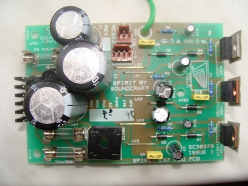

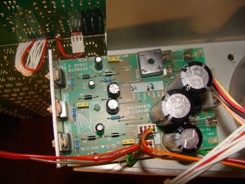

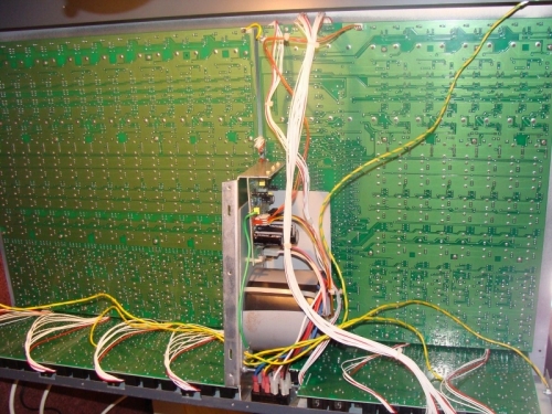

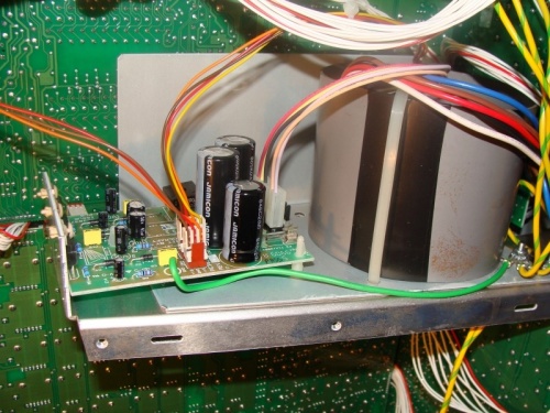

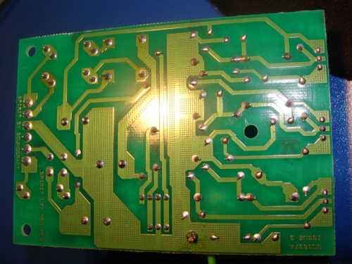

Tak jsem se do toho pustil, rozmontoval to a.....
Závada naskočila ihned, hurá první výhra. Jinak doplňuji bzučí to tak mezi -15 až -9 dB. Což je na můj vkus dost. I když některá komba......že?
Kolísá to bez mého zásahu, občas to přestane i dělat a potom zase.
Nicméně....
Samozřejmě, že jsem začal klepat do všeho, co šlo, všechny dostupné konektory povytahal, zaviklal s nimi, zapnul vypnul fantom atd. Při tom jsem to poslouchal ve sluchátkách. Prostě nereagovalo to na žádný mechanický zásah. Dokonce mě napadlo, že ten zvuk nahraji a hodím ho sem k posouzení.(což jsem ve výsledku neučinil)
No vydělal jsem ten zdroj ven a všechno zdokumentoval a přihodím to sem pro ostatní. Okouknul jsem ten plošňák zdrojové části a nic podezřelého na něm není. Dokonce musím číňany pochválit, vypadá to na precizní práci. Zřejmě před 15ti roky se vyrábělo ještě řemeslně dobře i na východě.
No a co dál? Napadlo mě prostě vyměnit všechny elektrolyty na zdrojové desce. Tím nemůžu nic pokazit a může to pomoci. Ještě si je přeměřím, až je budu mít venku. Ono oněch zmiňovaných 15 let je fakt hodně, si myslím.
No škoda jen, že nemám laboratorní zdroje k dispozici, na které bych to mohl napíchnout a hned bych viděl (slyšel).
Potom by mě zajímalo, jestli se dá sehnat ta zdrojová deska, za kolik a kde? Až to nepomůže.
No a pak už nevím.
Co vy na to?

- Spirit LX7 zdroj deska.jpg (134.67 KiB) Zobrazeno 4117 x
- Spirit LX7 zdroj1.jpg (162.89 KiB) Zobrazeno 4117 x
- Spirit LX7 spoje.jpg (164.34 KiB) Zobrazeno 4117 x

- Spirit LX7 zevnitř.jpg (206.32 KiB) Zobrazeno 4117 x
- Spirit LX7 zdroj.jpg (97.51 KiB) Zobrazeno 4117 x

máš možnosť prístupu k osciloskopu ? Aby si zmeral či ti nekmitá zdroj...LM317 a LM337 sú len lineárne nastaviteľné stabilizátory, napájajú sa tým operáky. Tie fotky nie sú bohvie čo, takže ten tretí som neidentifikoval.
Skontroluj spätné ochranné diody, skús vymeniť výstupné filtračné kondenzátory a vyblokuj napájacie cesty skusmo keramikami 100nF.
Ak máš možnosť lab. zdroja, napichni sa za zdroj a tým ho vylúčiš alebo potvrdíš.

Laboratoratorní zdroj nemám a osciloskop taky ne. Kdybych měl osciloskop, pojede to jak po másle. Právě přemýšlím kdo by to tak všechno mohl v okolí mít.
Zrovna jsem se chystal zjistit, co je to za ty koncové součástky, předpokládal jsem nějaké stabilizátory.
Ano potvrzuji je to LM337T, TL783C, LM317T
Hodnoty elitů už mám napsané a zkusmo je vyměním, jen co otevřou GM.
Ty fotky jsem musel asi 4x totálně degradovat aby mě to tady sežralo....
