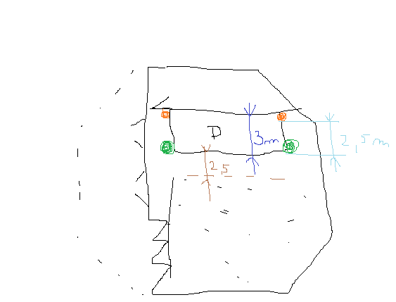

Ok urobim nejaky nacrtok. S vezbami problem nemam. Som to dnes meral podium ma 3m. Vysky maju odstup od steny asi 50cm cize k subu je to 2.5m nie 4 (Myslel som ze podium ma 4m a neuvedomil som si ze vysky su na stojanoch mierne odsadene.)
S metrom som si presne zmeral rozdiel medzi reproduktormi. je to tych 2.5 dak som do dbx-ka nastavil delay na suby o 2.5m zda sa mi to lepsie. Napriek tomu je to moj odhad. Preto by som to rad urobil priamym meranim.
Cervene - vysky
Zelene - suby
Miesntnost ma na vysku asu 5.5m a na dzlku asi 25m
Cervene - vysky
Zelene - suby
- nakres.png (10.61 KiB) Zobrazeno 4233 x

Chalani k meraniu pomocou softu som sa nedostal - ale pomocou vypoctu rychlosti zvuku vs vzdialenost mi prave vylso tych 2.5 co ked som si zmeral metrom je presny rozmer vzdialenosti bedni. Mojno by som to rad dohnal do cm extremu. Zeby som to nastavail napr na 2.47cm
Ale neviem ci to ma vyznam.

Větší přesnost, než půl metru nemá podle mě význam.
Pokud nemáš zářiče v ose, tvoří mezi sebou a pusluchačem trojúhelník, takže je nikdy nesrovnáš uplně přesně.
