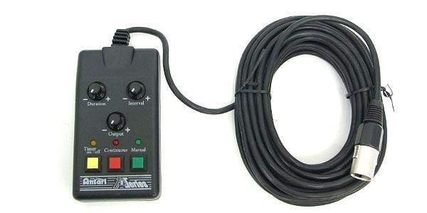

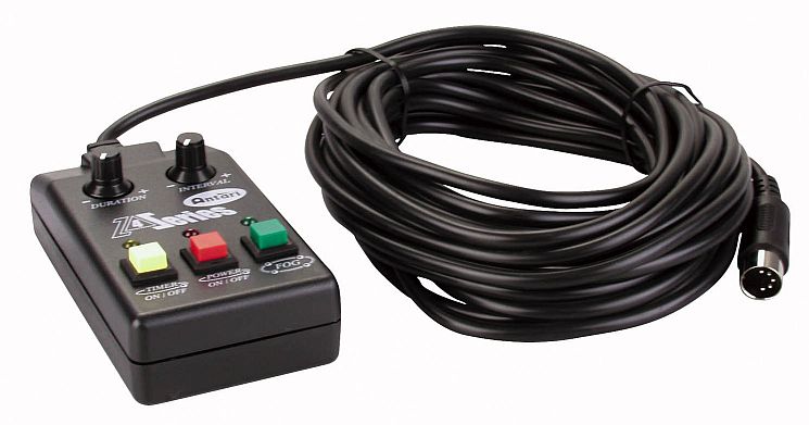

Zdravím.. Dá sa pripojiť na tento dymostroj ovládač Antari FC2 resp. Z8..? Predávajúci mi tvrdil že áno, lenže ja mám na dymostroji DIN5 a FC2 má XLR5.. Pritom na môj Z-1000 je určený Z4.. Tak či sa dajú len prespájkovať a bude to fungovať, alebo to vôbec nie je možné použiť..?
Tým pádom by som ale potreboval schému, alebo aspoň poradiť ktorý kábel na ktorý pin napájknuť..
Nerozumiem tomu, že na ovládači mám napísane FC2, ale ten na nete som našiel len na jednej nemeckej stránke.. Kdežto Z8 je presne to isté a vyskytuje sa všade..

1) Z4 - ktorý je určený na môj typ dymostroju
2) FC2 - ktorý som kúpil a rád by som ho použil..
3) Z8 - ktorý je presne to isté ako FC2 (nerozumiem prečo je označený ako FC2 keď je toZ8)

ked som ja otvoril 2 rozne ovladacie piultiky tak na nich su DIN 5 kol. a su nakazdom trochu inac zapojene
Tak by som navrhoval si najprv skusit vyrobit redukciu so zapojenim -prepojenim rovnako (myslim pohladom na konektory a nie ocislovanim pinov)

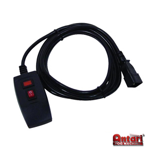

Originál funguje, ale je to len obyčajný ovládač ON-OFF (pripájam foto), bez možnosti regulovať timer, dĺžku fúkania a silu..

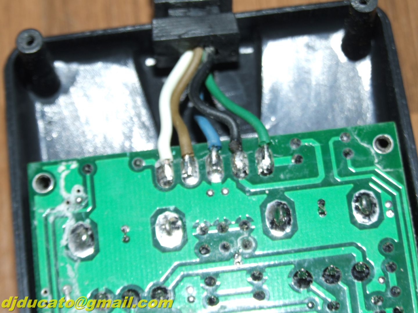

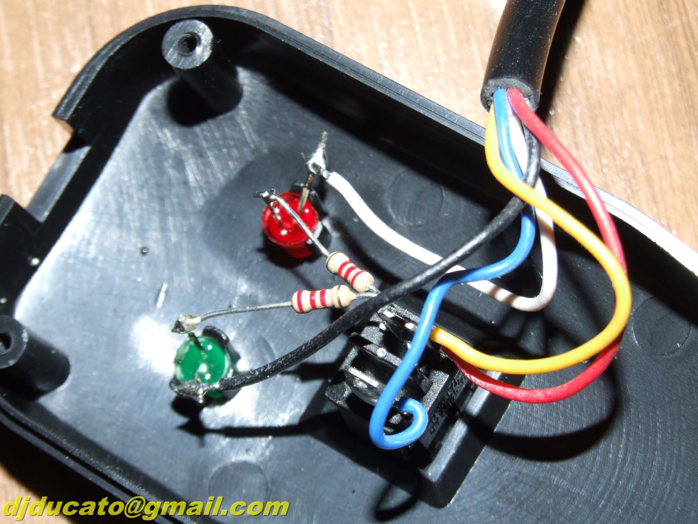

Ešte pripájam foto zapojenia starého ovládača ktorý funguje a nového, ktorý nefunguje, ale rád by som aby fungoval..

LEBO TENTO ORIGOS CO TU POSIELAS JE S KLASICKOU EURO zauvkov a To prepojit na 5 kolik som tu uz riesil hadam aj rok a viac a nepochodil som, (este mi vrta v hlave ze by to mozno islo cez daake trafo...) ale potom som si este dokupil jeden dimak - najbiednejsi v akcii s pripojenim ovladaca cez 5 kolik, a dokonca musel bit este v zarucnej oprave, ale to uz je o inom,

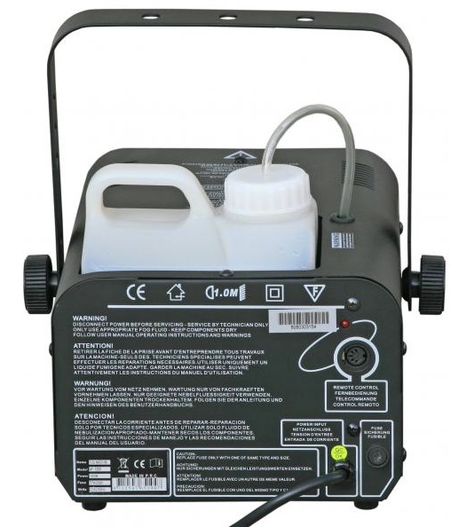

Čo sa týka konektorov, tak mám len jeden DIN5, nič iné.. Určite to nemá DMX.. Najlepšie by bolo keby bola nejaká schéma, poprípade aspoň rozobratý ovládač Z4 s popisom zapojenia pinov..
Foto nie je môjho dymaku, ale čo sa týka výzoru, tak nejako tak vyzerá to pripojenie ovládača..

Takto: podla zapojenia DIN 5 kolik na ovladacom pulte (myslim ze meranim ohmometrom som na to prisiel) ale nepamatam presne (som si nepoznacil) ci je to ozaj z Elation DMX Operator II (asi hej) prip. Eurolite 192 DMX Operator, lebo som si vsimol ze kazdy to ma trosku inac zapojene myslim, ze rozdiel bol v prepojeni 2 pinov...
Teda: klasicky DIN 5 kolik oznacenie v poradi 1-4-2-5-3
a pri prepojeni pinou 1 a 2 a aj 4 - 2 sa rozsvieti cervena dioda Heatling
a pri prepojeni pinou 1 a 5 a aj 4 - 5 sa rozsvieti zelena dioda Ready
(este tu mam poznamku ze cerveny kablik v nutri pultu je pripojeny na pin 1)

- ovladac na obrazku ktory ma 3 kolik. euro zastrcku - ako na PC je analog v ktorom ide okolo 230V alebo 120V...(myslim ze som to tu uz niekde pisal, ked som to ja chcel nakombinovat na 5 kolik DIN)
- ovladac s DIN 5 Kolikom je podla mna podobny - analog s tim ze tam potom byvaju aj po dve diody (sice ten jeden moj ma tiez iba jednu ak si dobre spominam)
A chodi v nom okolo 12V napatie.

Sak skus este niekedy poslat ozaj realnu fotku tej zadnej steny s konektormi
(neak mam pocit ze tam musis mat dmx)

Ok, odfotím, hneď ako sa žena zobudí, nech ju nebuntoším teraz..
ale dmx to nemá..
