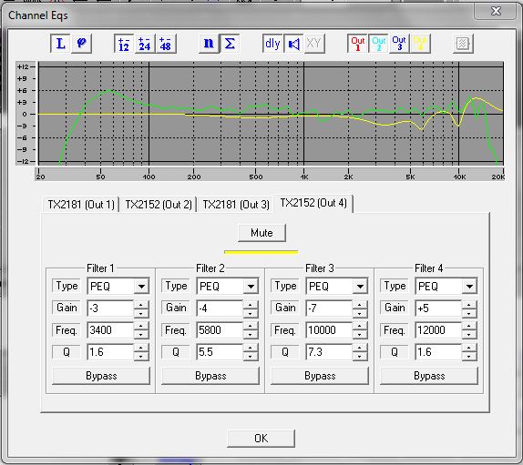

Ještě k TX2152, tady je firemní preset pro DX38, zelená je průběh bedny, žlutá úprava, je tam zdvih na 12,5kHz o 5dB.

Asi se musí každý rozhodnout, jestli věří grafům z datasheetu (nelze pochybovat o tom, že jsou výsledkem měření a také jsou v souladu s technickými parametry v tabulce specifikací) anebo vizualizaci funkce DSP (což je simulace, těžko říct, na čem založená, nicméně už nejde o dokumentaci bedny, ale jiného zařízení). Pro mne to definitivně řeší až vlastní měření, ale kdyby se braly sázky, tak 10:1 na datasheet.

Ona ta zelená křivka koresponduje s datasheetem bedny, jen to ukazuje, že je skutečně potřeba tomu na vejškách o 5dB přidat. Žlutá je průběh korekce, ne jak to vypadá po ní.
To znamená, že ND2 tam opravdu moc nehraje. Pak, ale moc nechápu, proč tam neosadili DH3 jako je v TX 1152, kterej má lepší průběh a navíc je o polovinu levnější. Napadá mě jen, že by to třeba nedal výkonově.
Pak teda otázkou zůstává jak mocdobře budou ty bedny hrát "napřímo" bez procesoru, nebo alespoň EQ a patřičné úpravy. To ale zůstává otázkou i u jiných beden. Pak by asi byla cesta aktivek rozumější.
