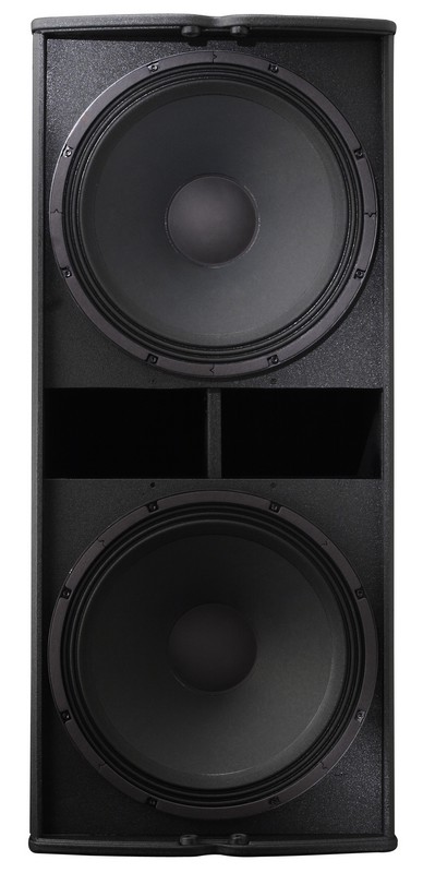

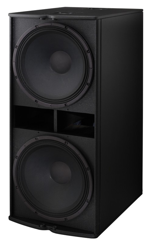

Rád by som urobil niečo podobné ako je Electro-Voice TX2181.. Pretože prenášať 4ks veľkých reproboxov ma už nebaví a toto sa mi zdá ako kompaktnejšie riešenie..
Mám 4ks reproduktorov 18SOUND 18ND930, tak tieto by som rád použil.. Potreboval by som presné rozmery reproboxu, ako aj basreflexových otvorov, kedže sám si to nevyrátam..

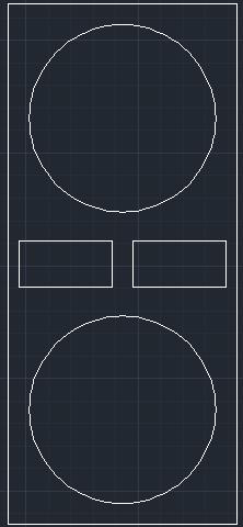

Je mi jasné, že moja robená ozvučnica sa nebude rovnať originálu, ale to ani nemám v pláne.. Práve preto som sa pýtal, resp. žiadal nejaký návrh na moje repro.. Nevadia mi iné rozmery, ale aby to bolo na moje repro, nie na EV..
Pokiaľ mi neviete, alebo nechcete dať presné rozmery, plne to rešpektujem a chápem (viem, že to nie je ľahký výpočet a niečo stojí), ale mi to prosím napíšte, že "zaplať 500kč a pošlem ti komplet návrh" ..
Takže tu je nejaký návrh prednej dosky v autocade..

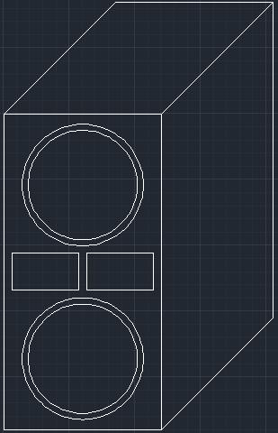

Druhý pokus o "bedňu"..
Rozmery sú 1200x600x600, čiže niečo okolo 400L, snáď to bude dosť..
