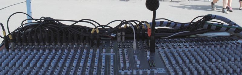

Mám Allen&Heath ZED 436, který má konektory v horní desce. Tohle mě u Allenů dlouhou dobu štve, že to nemají jak SoundCrafty v zadní bočnici. Vadí mi opticky jak to vypadá, když je zadrátováno víc věcí:
A to na té fotce ještě nejsou obsazeny inserty.
Dokud jsem neměl ustálený FX rack, používal jsem kabeláž posvazovanou tou bílou plastovou "stahovačkou", aby se to dalo rozebírat, měnit... Teď už se mi obsazení FX racku ustálilo a chtěl bych si ho připojit páráčkem s multipinem.
Otázka je co s tou hromadou kabelů, které nevzhledně trčí nad pult.
Hned bych si i přepájel rozplet od páráku, kdyby bylo za co. Napadly mě lomené XLR, jenže jim zavazí DirectOuty.
A žádné "hlubší" lomené XLR jsem nikde nenašel.
Nemáte někdo nějaké tipy? Jak to řešíte vy, co máte konektory taky zeshora?

My mame 01v96v2, ta nema direkty, takze to bolo jednoduchsie. kable od multipinu su z paraku, takze su tensie ako mas na obrazku (ale so sietkou).
tu je "prazdna" 01v: http://cachepe.zzounds.com/media/qualit ... db8d61.jpg
tu je pohlad na zakablovany pult spredu: http://zvukari.sk/wp-content/gallery/20 ... c_8771.jpg
a zboku: http://zvukari.sk/wp-content/gallery/20 ... 8dec12.jpg
Trochu je rozdiel, ze je to digital, takze efektovy parak nemame (ale mame rozplet do pridavneho prevodnika:
z paraku druhym multipinom, prepojovacim kablom s rozpletom do prevodnika, odtial ADAT do pultu).
Neutrik lomene konektory sa daju otacat, tak mozno ten "chvost" trafis sikmo medzi tie direkty. http://www.neutrik.com/en/xlr/rx-series/nc3frx

Vyjde to asi i levněji, ale stejně, dle mne to má více negativ než pozitiv.
- místo kabelovýho hnízda tam budeš mit hnízdo kovové, přeci jen to bude trčet nad pult nějakejch 5,5-6 cm
- pokud nemáš místo v kejsu, bude to znamenat předělat víko
- je to investice někde přes 5tis. pokud budeš obsazovat všechny vstupy, to bych asi řešil jen pokud by k tomu byl důvod (výměna původních laciných konektorů na páráku/rozpletu, kterou by jsi stejně řešil
- pokud nebudeš mit zároveň zapojené DirOuty rovnou, znamená to pro jejich připojení vždy vyndat XLR
- budeš stejně řešit problém u výstupních XLR (leda to vypíchnout přes duplicitní TRS, pokud je má)
Možná, pokud bych měl tvořit já a opravdu by se mi ty dráty nad pultem nelíbily a pult byl mimo záruku, otevřel bych ho a na zadní panel si dodělal minimálně pro vstupy multipiny, ty počítačové, občas jsou vidět třeba pro DirOuty, nebo na RME převodnících. po 25 pinech (8mi kanálech), třeba i jednu řadu pro vstupy a druhou pro DirOuty (když už bych to kuchal).
- zbavíš se kabelů a do multipinu povedeš jen krátké kablíky s PC konektorem
- nevýhoda - nebudeš moct přehazovat na pultu libovolně vstupy, v podstatě pouze ve skupinách po 8mi
- pokud vytaháš takto i DirOuty, pak za předpokladu třeba RME převodníku (nebo Steinbergu) ti stačí opět kabel 25pin-25pin pro 8 kanálů
- je to pochopitelně zásah do elektroniky i když jen odbočení z konektorů
- není to úplně blbuvzdorné (pokud zapojíš do pultu něco napřímo a na stejném kanálu bude něco na páráku, bude se to ovlivňovat)
