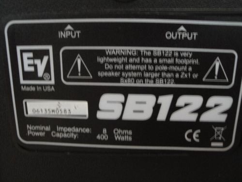

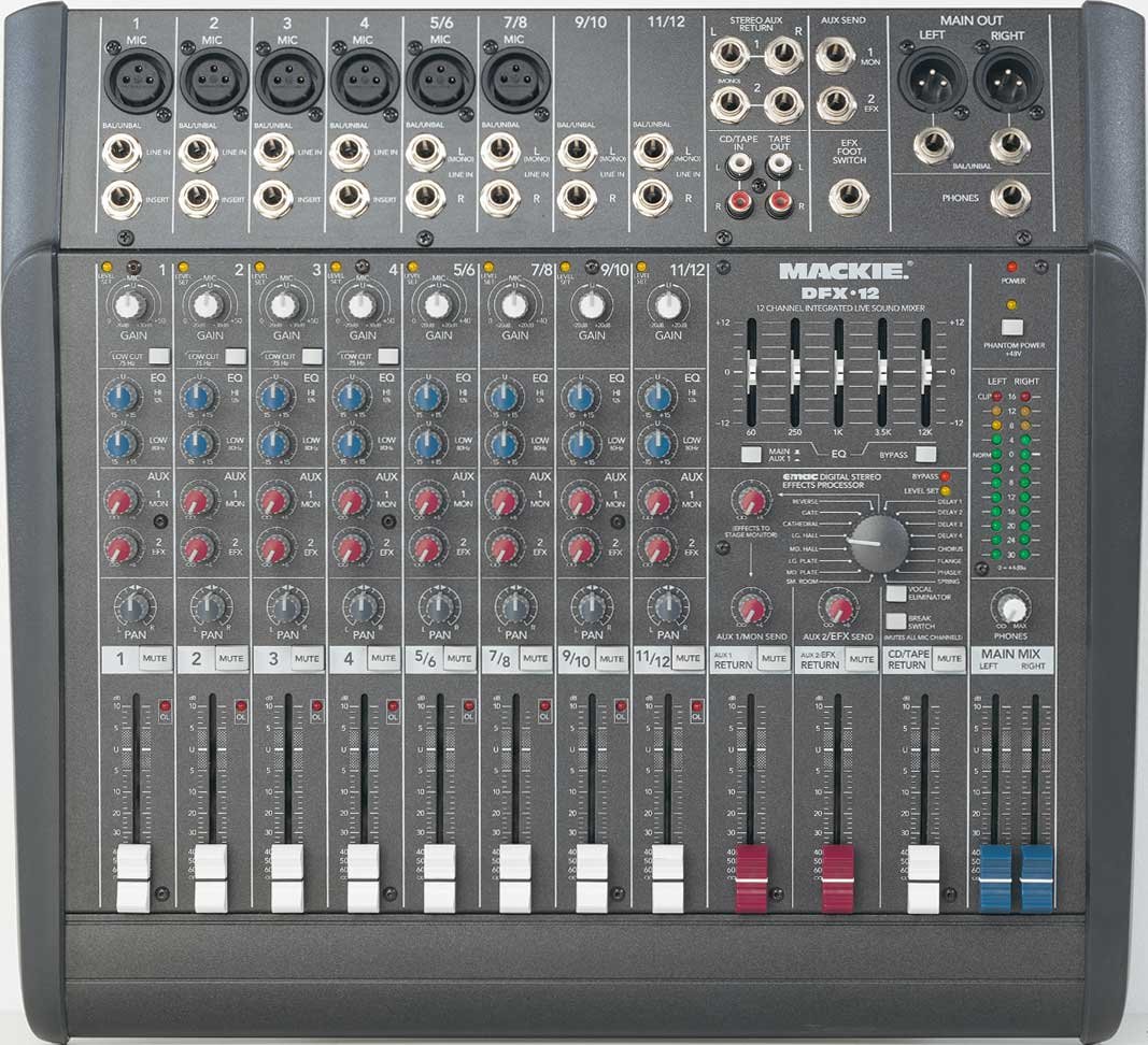

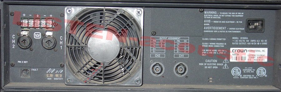

Mate obydvaja pravdu, tak ja to skusim este raz co najpodrobnejšie vysvetlit, a skuste mi poradit. Mam 2X subwoferi pasivne electro voice SB 122 400w. Koncový zosilnovac mam Crown ce -1000 2X 1000w, A mix mam mackie DFX - 12. Ja prepajam mix so zo zosilnovačom cez main out L R na konektory xlr do zosilovacu na jacky 6,3 mm. A samozrejme v basakoch mam aj zabudovany crosover takže vyhibka tam je. No a tie basaky su pasivne a tie mam zapojene na speakonoch v zosilovači. A ja teraz neviem že, kde v mixe môžem zapnut aktivne dynacordy A 112 A, kedže uz mam prepojený mix zo zosilnacom na pasivnych basákoch. A poradte mi že ked v tych aktivnych dynacordoch je na xlr prepajanie do mixu ze akymi kablami sa to prepaja.

Pokud to chceš mít mobilní (tedy kabely s konektory), tak využij oba typy výstupních konektorů na mixu, je téměř jedno, jestli do zesilovače půjde výstup z XLR nebo jacků a do aktivních beden jakbysmet, snad má větší logiku mít pár kabelů jen s XLR a druhý jen s jacky. Každopádně všechny čtyři kabely by měly být symetrické. Ten výstup z mixu na XLR je o něco lepší, ale pouze s ním bys musel pokračovat buď ze zesilovače do aktivních beden nebo naopak, u zesilovače to znamená použít i ty šroubové svorky, tedy kabel napevno, táhnout to zpátky z aktivních beden (zřejmě konektor LINK) je asi možné, ale trochu divné (tři kabely do každé bedny).
Mimochodem CE1000 dává do dvou 8ohmových beden jen 2x275W, což je dost málo a pasivní výhybky ještě něco seberou.

Pozor Crown CE 1000 nemá 2*1000W ale 2*560W do 2 ohm vy mate 8 ohmové bedne, takže platí 2*275W... Aby ste z toho čo máte vyťažili maximum, tak odporúčam ten zosilňovač zapojiť do mostíka a subbasy zapojiť paralelne, potom získate na každý repro 550W čo je pre ne tak akurát, zosilňovač je poctivej konštrukcie a môže pracovať v mostíku do záťaže 4 ohm. Signál zoberiete iba z jedného výstupu mixpultu väčšinou sa berie R (ak ten model nemá zmiešaný mono out).

Ešte som sa chcel spýtat, že keď v tom zosilňovači crown ce - 1000 sú zozadu take 2 prepínače a chcem to zapojit na mostík že či mám mat prepnuté na stereo alebo bridge. Tuším že asi bridge, skor by ma zajímal ten druhý prepínač sensitivity - 1.4 v alebo 26 db. Potom by som mal zapojit speakon kabel reproduktorový do zosilovaca, povedzme do chanel 1 a druhý koniec kabla do subwoferu electro voice - INPUT.A to zapojit do pravej strany v bedni speakonu OUTPUT ? alebo do lavej INPUT ? A stoho jedneho subwoferu prepojit s druhým však . Dobre som pochopil ? Ako mi ludia písali ? Ináč sorry, že vás tak vyrušujem ale som rad ked možete mi takto pomoct odpisat. Lebo do dvoch dni mi pridu tie satelity aktivne. Potrebujem vediet ako to zapojit lebo v piatok by som chcel na tom hrat. Zasielam aj prilohou fotky.

Pro zapojení v můstku přepneš správně na Bridge, signál z pultu přivedeš na vstup CH1.
Výstup ze zesilovače pro můstek se zapojuje kabel na Spekon CH1, k bednám na 1+ plusový a 2+ mínusový.
Pro zachování kompatibility a univerzálnosti kabelů a navíc aby se nedrátovalo cik cak, ale z jednoho místa, bych doporučil udělat redukci Speakon-M (1+, 2+) na 2x Speakon-F (1+, 1-), tím si zachováš univerzální kabely, a povedeš od pultu 3 kabely k jedné straně a 3 k druhé (bass, linka k vrchům a napájení).
Ještě, pokud nepoužíváš AUXy, tak si můžeš basovou linku namíchat na jednom z AUXů, pak párem kabelů XLR-XLR připojíš aktivky a TRS-TRS(nebo XLR) připojíš zesilovač a basovky.
