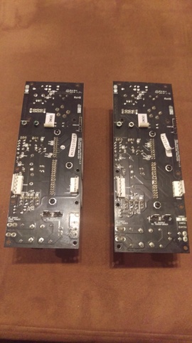

Dnes som ich rozobral a určite sú koncové stupne odpálene, keďže kontrolka signál funguje ako má a tak isto limiter, ale žiadny zvuk sa nekoná..
Predpokladám, že sám ich nevymením, čiže ostáva len servis..

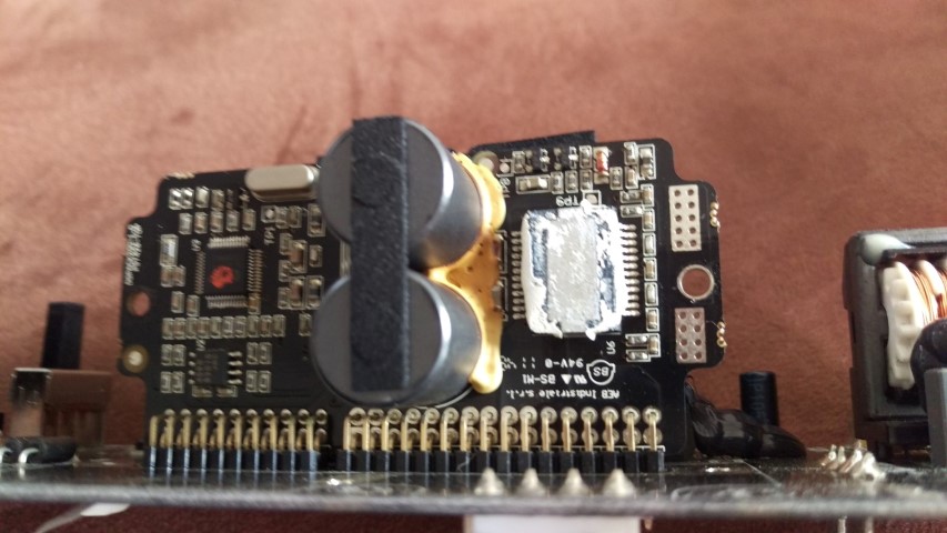

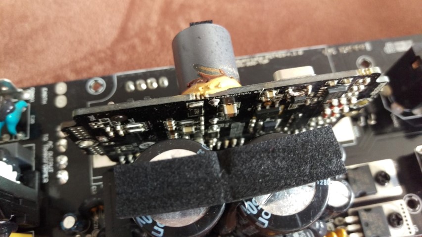

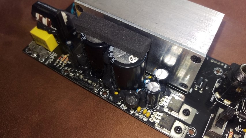

čo tak pozerám, očividne sú tam iba nejaké integráče...pozri typ alebo sprav detailnejšie foto, možno to nepôjde ani kúpiť a bude to niečo klasicky zákazkové...

Áno sú tam len integráče, typ môžem pozrieť, no vymeniť ho myslím bude nadľudská úloha a navyše bez potrebných nástrojov.. Písal som do Db v Čechách, tam ma odbili s tým, že pokiaľ nie u kupované v ČR tak žiadny servis sa nekoná, nechápem, ale...
Po zapnutí ani lupnutie, ani šum, proste vôbec nič, úplne ticho.. Trafo som premeral, všetky vetvy napájania fungujú, poistky nie sú žiadne na plošnom spoji.. Stabilizátor by bol predpokladám prasknutý, alebo niečo podobné keby bol na vine on, nie..? Ale všetko je v poriadku, dokonca ani nesmrdí (ten typický smrad zhorených tranzistorov, integráčov)
Ešte som uvažoval, že pokiaľ mi to nebudú vedieť nikde opraviť, tak by som s nich urobil aspoň pasívne, škoda ich vyhodiť, nie..? Horšie je že info ohľadom repro sa nedajú zohnať, čiže výkon, delenie výhybky, atď.. No neviem čo s tým..

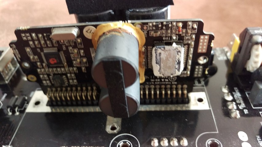

Pridávam detail foto..

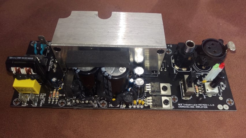

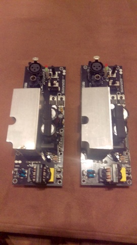

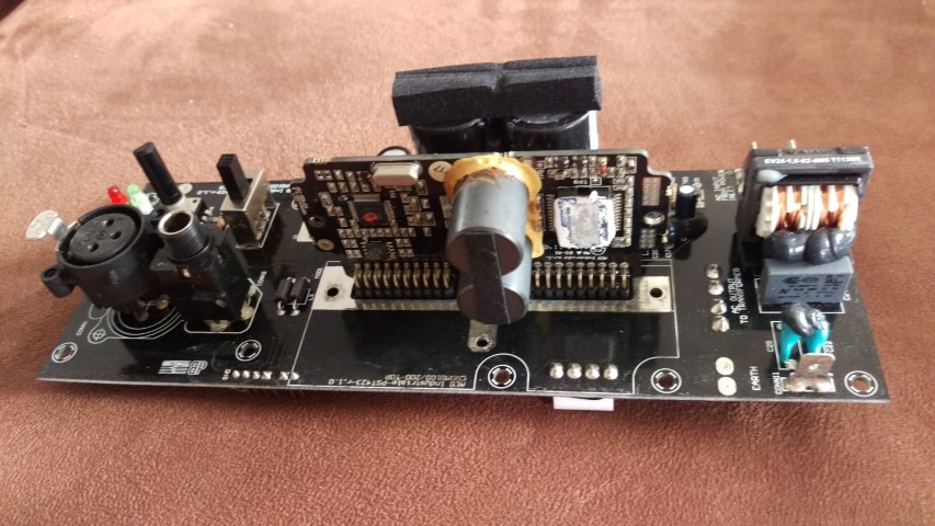

Kolik má to trafko vynutí? Z fotek není sice moc poznat ale vidím jeden grecak ( malej v pouzdru) a potom několik samostatných diod okolo vstupu napajeni (teda jestli to je napájení ) , pravděpodobně můžeš celý zásuvný modul vytáhnout a měřit přímo na pinech. Ale bez multymetru a pokud nevíš co kde a jak měřit, tak se do toho nepouštěj, na desce je i síťové 230V !!! Pri velkém štěstí ti mohl bouchnout filtrační kondenzátor který sebou vzal i usmernovaci diody a integrovaný zesilovač je v režimu porucha ( proto ani ťuk z repro). Ale to je jenom takové hádáni na dálku z roztresenech fotek, trochu se jenom nudil.
Re: dB Technologies Cromo 10+ porucha
Jo a to ti odešli oba zesilovače? To je trochu divné.

Dnes som oba moduly meral.. Čo sa týka napájania, tak to je úplne v pohode, až do modulu (nedá sa vytiahnuť, je napevno naspajkovaný) ide napájanie, na výstup repro som nenameral nič, tam je nula.. Tak isto usmerňovače a všetky diódy sú ok.. Je to BiAmp, čiže teoreticky by to malo mať crossover, resp. 2 zosilňovače, ale keďže je to digital, tak sa kľudne môže odohrávať všetko v jednom integráči.. Ono tie výkony nie sú nejaké obrovské.. Čo sa týka vynutí trafa, tak ma 5, resp. 4 a piata je nula.. Lezie s toho 37, 19, 0, 19, 37.. Kondenzátory nie sú nafúknuté, čiže nevyzerajú prerazené, no merať som ich nemeral..

napíš typ integráču, ten čo má na sebe teplovodivú pastu...vyzerá to byť niečo ako TDA8950
