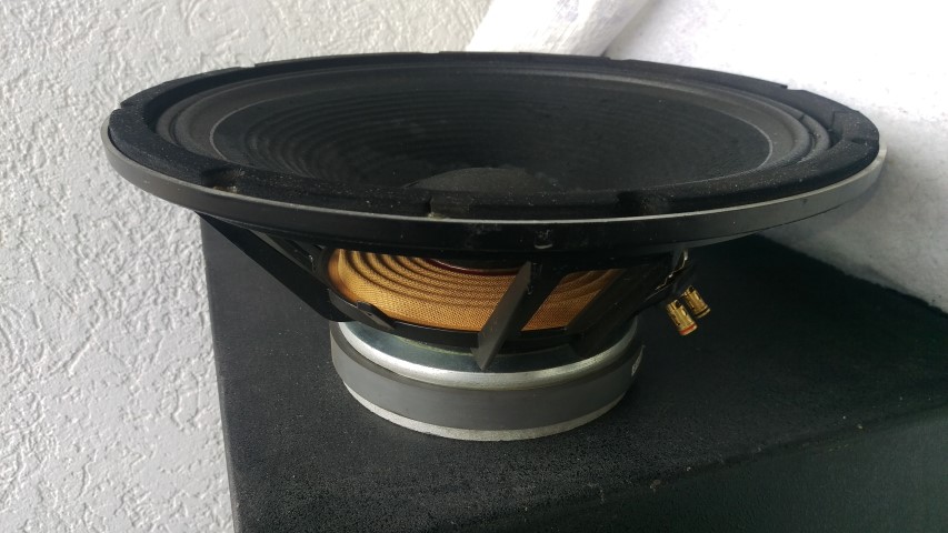

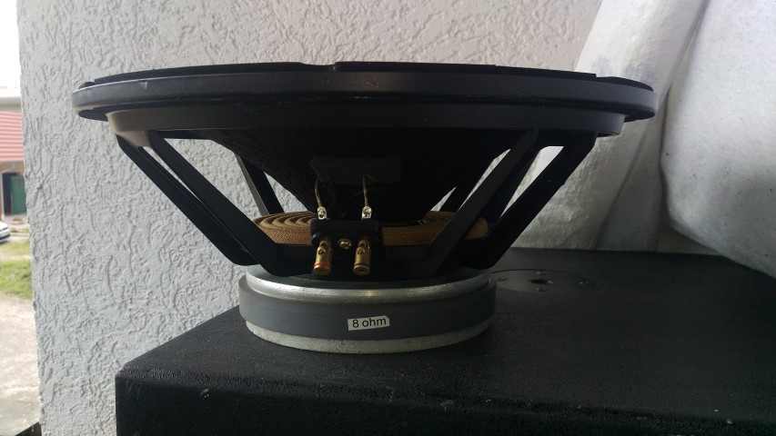

Zdravím.. Kolega má tieto boxy už pár rokov no na poslednej akcii mu zhorel jeden repro.. Chcel by som sa opýtať či sa dá zohnať "recone kit" a či to má význam opravovať, keď je pravdepodobné že bude hrať inak ako ten druhý, alebo vymeniť za iné repro (ak áno, aké ?)
Žiaľ žiadne označenie na repro nieje takže nemám predstavu čo je to za model
Ďakujem..

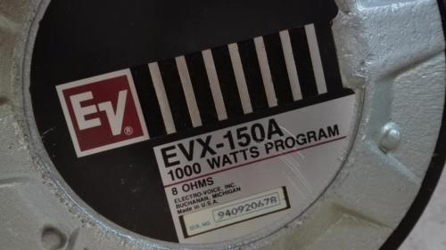

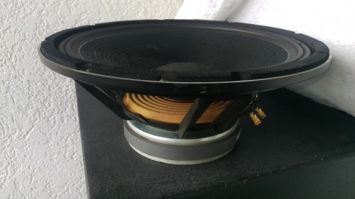

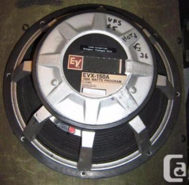

Predpokladám, že mi nikto nevie poradiť čo s tým, tak snáď mi aspoň poviete niečo ku výmene za iné.. Známy mi poslal kontakt na kolegu čo predáva EV EVX-150A za celkom slušnú cenu (100€).. Viem že sú dosť staré čo sa výroby týka no povedal že ich má už pár rokov odložené a že by ich aj predal lebo sú mu nanič.. Moja otázka znie či sa dajú použiť v tých skeletoch..
Ďakujem veľmi pekne..

V podstate do BR subbasu je možné napchať hociaké rozumné repro. Konkretne ten EV mi z parametrov nepríde na BR subbas príliš vhodný Fs 35,4, Qes 0,216, t.j. EBP 164, to Qes je až príliš nízke na to aby to hralo dobre od spodu. Xmax je 6,3 v spojení s pomerne ľahkou membránou (MMS 0,069kg t.j. 69g)čiže aj tam je najaké obmedzenie. Podľa mňa to nie je repro určené na subbasy. Videl by som to do satelitov, buď dvojpásmovka s pomerne nízkym delením okolo 1,5kHz alebo 3-pásmovka.

Vďaka, tým pádom nič s toho.. A co teda doporučiť ako náhradu za ten vyhorený..?

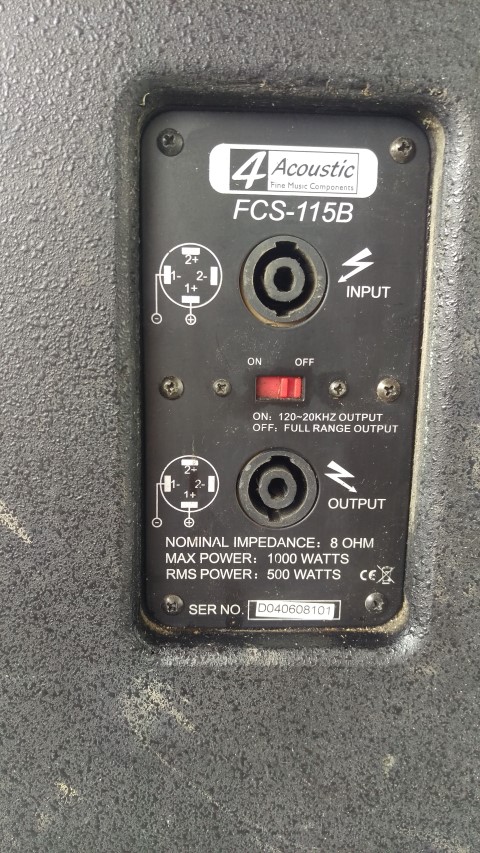

Snad už za ty roky musíš aspoň tušit, že takhle se nepostupuje, náhrady za reproduktory se nehledají podle fotek, ale podle parametrů. Případně podle parametrů ozvučnice, ale pak se asi musí měnit všechny. Navíc se dá podle popisu zadního panelu tušit, že nejde o samotné suby, ale o nějakou sestavu se satelity (v subech je snad pro ně výhybka). to by samozřejmě situaci dál komplikovalo.

Áno Hubert viem že sa nehľadá podľa fotiek, ale keď nemá reproduktor žiadne označenie len to že má 8 Ohm, tak je to dosť ťažké.. Navyše nikde na nete som nenašiel dokumentáciu k tým reproboxom tým pádom neviem zistiť o aký model repro ide.. Satelity k tomu nie sú žiadne, dotyčný používa ART 310A a suby idú cez DBX na 120Hz.. V suboch je výhybka, ale nepožíva sa a ani sa nikdy nebude.. Pokiaľ by si bol ochotný (rád dodám parametre ozvučnice, pokiaľ to bude v mojich silách) potom poradiť aká by bola najvhodnejšia náhrada..

djducato píše: V suboch je výhybka, ale nepožíva sa a ani sa nikdy nebude..
Opravdu se nepouziva? Ma vypinac? Je odstrihnuty kabel?

K tej výhybke: je odpojená (ale asi už je to jedno)
