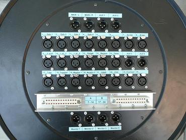

Dají se někde sehnat multip. konektory? Rád bych si k tomu novýmu kabelu udělal ještě jeden pomocnej. Mám to ustarýho kabelu a nechci ho bourat. Něco jako je na obrázku nahoře.
frantik
Příspěvky: 823
Bydliště: Vracov
Re: Jak se starat o párák?
Příspěvek od frantik » pát 12. čer 2009 20:43:30
Jestli tam máš přesně tento konektor, tak to je URS 26. Koupeno u Bučka v Brně (za nekřesťanské peníze, ale je to nepájená funglovka), možná ty URS má i Compo v Praze, mrkni na web.
